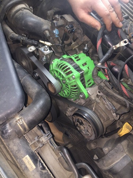

Crown141 Опубликовано 28 июля, 2019 Ссылка на тему Поделиться Опубликовано 28 июля, 2019 Имеем субару импреза кузов gg3 полтарушка. Просады сильные, под капотом гена сток кислота 65, дубляж генератор плюс минус 35 кв, протяжка плюс 35кв в багажник минус 35 от кузова, усил 1.900 саб edge EDS12D1-E7 подключен в 0.5 пахнет катушкой, подскажите пожалуйста кто то знает Ссылка на комментарий
Para_noic Опубликовано 28 июля, 2019 Ссылка на пост Ссылка на тему Поделиться Опубликовано 28 июля, 2019 Crown141 сказал: Имеем субару импреза кузов gg3 полтарушка. Просады сильные, под капотом гена сток кислота 65, дубляж генератор плюс минус 35 кв, протяжка плюс 35кв в багажник минус 35 от кузова, усил 1.900 саб edge EDS12D1-E7 подключен в 0.5 пахнет катушкой, подскажите пожалуйста кто то знает Что подсказать то?почему пахнет?или почему просады?или почему ты решил в 0,5 пускать саб при таком поганом питании? Все в помойку и вперед по новой. Ревизия генератора,далее хорошие агм либо титанат,проводка 50мм2. Только так и никак иначе,никакие дубляжи здесь не помогут. Если все хорошо,значит все хорошо замаскировано Ссылка на комментарий
Bassukhin Опубликовано 1 августа, 2019 Ссылка на пост Ссылка на тему Поделиться Опубликовано 1 августа, 2019 + посту с верху. если рости система не будет то можно оставить штатный генератор. если останавливатся не собираешся то начни с гены. на субари можно и в родном корпусе и с доработками много чего поставить. только обхват шкива переделать Ссылка на комментарий

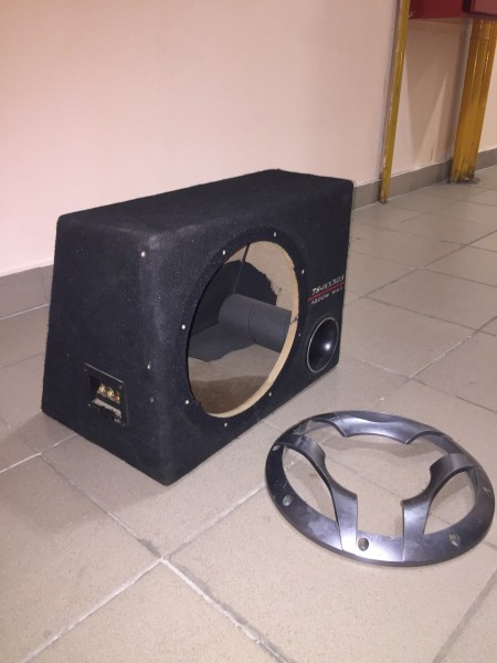

Acord Опубликовано 1 августа, 2019 Ссылка на пост Ссылка на тему Поделиться Опубликовано 1 августа, 2019 (изменено) Всем доброго времени суток. Подскажите пожалуйста , есть ли смысл поставить динамик от саба Alpine SBG-1244 BP в этот короб (короб размеры 482*372,6*366,8 65 л.) ? Изменено 1 августа, 2019 пользователем Acord Ссылка на комментарий
Old Опубликовано 2 августа, 2019 Ссылка на пост Ссылка на тему Поделиться Опубликовано 2 августа, 2019 Смысла нет. Ссылка на комментарий
Сергей-МХ Опубликовано 2 августа, 2019 Ссылка на пост Ссылка на тему Поделиться Опубликовано 2 августа, 2019 Acord сказал: Всем доброго времени суток. Подскажите пожалуйста , есть ли смысл поставить динамик от саба Alpine SBG-1244 BP в этот короб (короб размеры 482*372,6*366,8 65 л.) ? Если я не ошибаюсь, это короб из тонкого ДСП (около 15 мм стенки) и собран на отвали. Ради эксперимента ставили в него саб alpine type G 12 и в короб из МДФ 18 мм на трубе 160 мм добротно собранный и проклеенный. Разница в игре была колоссальна (МДФ в разы лучше "этого короба" играл). #СЕКТАГЛУХИХ Ссылка на комментарий
