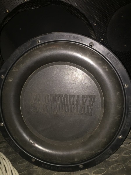

Maloy926 Опубликовано 9 августа, 2019 Ссылка на тему Поделиться Опубликовано 9 августа, 2019 Всем добрый день,подскажите пожалуйста как лучше подключить Саб 2-х катушечный EARTHQUAKE Усь KICX KAP 29 Ссылка на комментарий

Maloy926 Опубликовано 9 августа, 2019 Автор Ссылка на пост Ссылка на тему Поделиться Опубликовано 9 августа, 2019 В 09.08.2019 в 10:00, InfiniuM сказал: если катушки 2 + 2, то в 1 или в 4 ом только. если 4+4, то 2 или 8. Показать Если честно даже не знаю какие катушки,и маркировки саба тоже нет Ссылка на комментарий

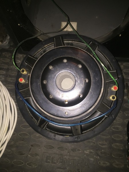

Maloy926 Опубликовано 9 августа, 2019 Автор Ссылка на пост Ссылка на тему Поделиться Опубликовано 9 августа, 2019 Ссылка на комментарий
InfiniuM Опубликовано 9 августа, 2019 Ссылка на пост Ссылка на тему Поделиться Опубликовано 9 августа, 2019 В 09.08.2019 в 10:12, Maloy926 сказал: Если честно даже не знаю какие катушки,и маркировки саба тоже нет Показать сейчас или в 4 (если катушки 2+2) или в 8ом (если 4+4). но скорее всего там 2+2. оставляй как на фото от моста Капа. Ссылка на комментарий
Maloy926 Опубликовано 9 августа, 2019 Автор Ссылка на пост Ссылка на тему Поделиться Опубликовано 9 августа, 2019 В 09.08.2019 в 10:19, InfiniuM сказал: сейчас или в 4 (если катушки 2+2) или в 8ом (если 4+4). но скорее всего там 2+2. оставляй как на фото от моста Капа. Показать На сколько я помню парень который мне его продавал говорил что он подключил его на 2Ом,потом мне другой Кулибин подключил его на 4 Ом,сказал типа так должно быть лучше! но них... до это он интереснее играл,но на другом усе- 2 кан. Велас 750ват Ссылка на комментарий
InfiniuM Опубликовано 9 августа, 2019 Ссылка на пост Ссылка на тему Поделиться Опубликовано 9 августа, 2019 В 09.08.2019 в 10:26, Maloy926 сказал: На сколько я помню парень который мне его продавал говорил что он подключил его на 2Ом,потом мне другой Кулибин подключил его на 4 Ом,сказал типа так должно быть лучше! но них... до это он интереснее играл,но на другом усе- 2 кан. Велас 750ват Показать в общем динамик скорее всего от домашки. это Earthquake Supernova MKVI 12. больно уж похож но пока не нашёл ни где спек по сопротивлению. но я почти уверен, что в нём 2+2 сопротивление. а на 2 и на 4 в этом динамике подключить невозможно! выше я писал почему. тут или то или то Ссылка на комментарий
Maloy926 Опубликовано 9 августа, 2019 Автор Ссылка на пост Ссылка на тему Поделиться Опубликовано 9 августа, 2019 В 09.08.2019 в 10:33, InfiniuM сказал: в общем динамик скорее всего от домашки. это Earthquake Supernova MKVI 12. больно уж похож но пока не нашёл ни где спек по сопротивлению. но я почти уверен, что в нём 2+2 сопротивление. а на 2 и на 4 в этом динамике подключить невозможно! выше я писал почему. тут или то или то Показать Понял,спасибо и на этом,если появиться интересная инфа дай пожалуйста знать! Ссылка на комментарий
dimafon Опубликовано 9 августа, 2019 Ссылка на пост Ссылка на тему Поделиться Опубликовано 9 августа, 2019 Мультиком проверить катухи,если 2+2 то последовательно в 4 ома сделать.В 1 ом усь поляжет Q30 2 s15v3 158.8 Ссылка на комментарий
