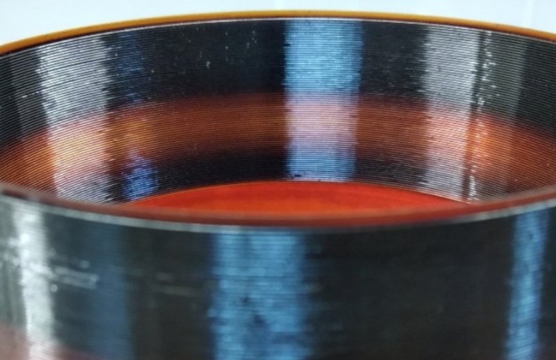

Yason Опубликовано 10 сентября, 2019 Ссылка на пост Ссылка на тему Поделиться Опубликовано 10 сентября, 2019 (изменено) В 06.09.2019 в 07:18, z3ron сказал: срезаны сверху 150 2 порядком снизу 6,3 вторым Показать Вот, как будет выглядеть твоя катушка (если уже не выглядит), если продолжишь юзать в том же режиме срезов. И гейн на усилителе поставь хотя бы на 15-16 часов. Гейн - эт не громкость, а согласование уровней выходных сигналов. Зачем до одурения энкодер на ГУ накручивать, при задушенном, итак не особо мощном усилителе. Изменено 10 сентября, 2019 пользователем Yason Гильдия скотча и изоленты. Ссылка на комментарий
