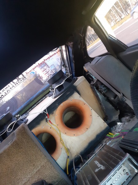

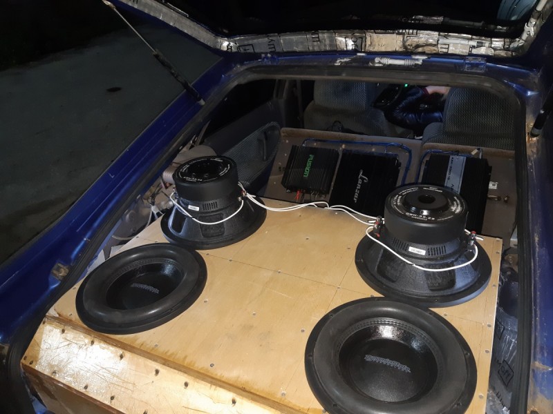

Доброго времени суток. Собрал короб 245л чистых, две 200ые трубы по 57см, сабы dst csw 32.22 4шт. Цель была получить ветер, делать хейртрик и т.п.
Но вышло не так, полка классная, играет все и 25гц и 45гц, но ветра нету. Не пойму что не так, надеюсь на вашу помощь. Какие будут предложения.
1. какой усь на них?
2. 2 200 трубы под 4 12" много, имхо. тем более под эти дины.
3. 245 чистого тоже многовато на 4 дина, имхо.
InfiniuM сказал:

ну да, все мои выводы подтвердились. ооочень мало мощи для ветра.
Да ну, что-то тут не так, с 4х12 и такого чистого объема даже с 2к можно снять прилично ветра.
Просто люди и с двух 12ах ветер снимают, а тут четыре. Даже волосы не колышутся
notfp сказал:
И я про это же, может с портами что то не так?
сабы, которые горшками наружу, в противофазе подключены ?
Да
