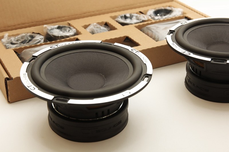

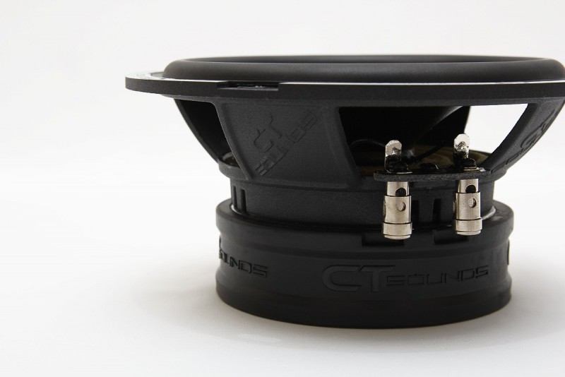

@Maxuto21 есть в загашниках комплект CT Sounds Meso 6.5 Components. По качеству сборки и материалам комплект выше всяких похвал. Играет тоже достойно :good:

6.5" Woofer:
Cutout diameter: 5.7" / 145mm
Outer diameter: 6.93" / 176mm
Mounting depth: 2.87" / 73mm
Mounting depth (Grilles on): 3.98" / 101mm
https://www.ctsounds.com/products/meso-6-5-comp

"Маловат? Им под 200 чистого спокойно можно давать, при верных настройках и прямых руках." - это про CT Sounds Meso 6.5 Components?
Да, опыта не много, поэтому хочется попробовать сделать из хороших компонентов и пытаться сделать по уму. Читаю бассклуб давно, но решился серьезно заняться самостоятельно только сейчас. Как раз таки 75 это мой предел будет до стекла, поэтому уточняю :D
про CT Sounds Meso 6.5 Components серьезно сейчас задумался, вопрос стоимости)
а, тут да, я сразу пригляделся) поэтому и понравилось что РМС хороший, и усь позволит столько отдать)
