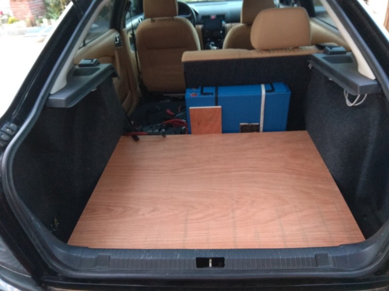

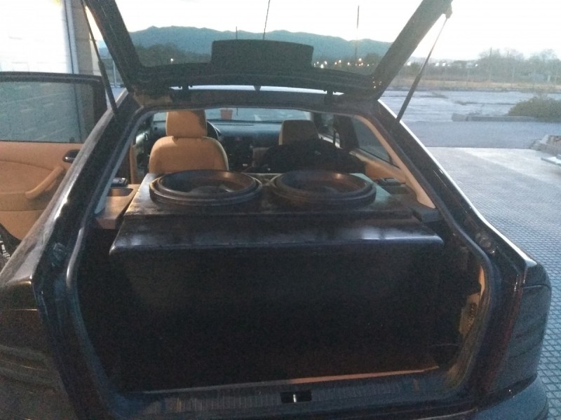

После установки забового звена в авто когда играет с улицы всё дребежит и очень неприятно когда слышно с улицы , может кто посаветует как от этого избавитца или хотябы уменьшить???
Лязг железа? нужно найти что именно шумит и залепить маделином или другой шумкой, часто у лифтбеков и хетчей шумит крышка багажника, выход прост: поднять ее как можно выше на резинках, советую номер ещё проклеить шумкой по типу сплена, так же лязг может быть из-за жидкого железа, если нет вибры нигде, так что комплект полной шумо-вибро изоляции тут нужен
2ух местный универсал?

Крышка багажника живет своей жизнью вместе с номером, к тому же, судя по фото/видео, у вас на ней еще и спойлер установлен.

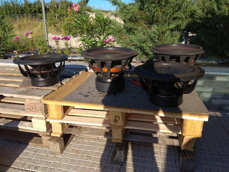

Пришли наконец то мой долгожданые сабы
На фото старые и новые костомные на базе cadence s3

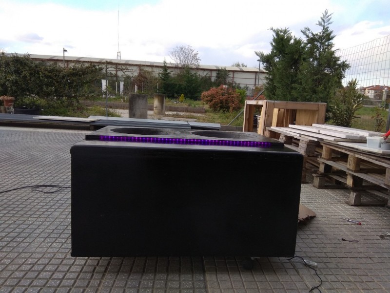

Вот и пришол момент проездив пол года с фронтом понял что на высоких чистотах герцы не дотягивают и пришла идея дополнить фронт 20атым динамиком но каким пока не решился

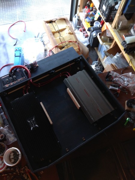

Поставил короб , но есть один минус появился писк в рупорах при включение моноблока , грешу на то что провода для сабов проложил вместе с питанием , кто что скажет ?rca идут отдельно раньше не было токого
