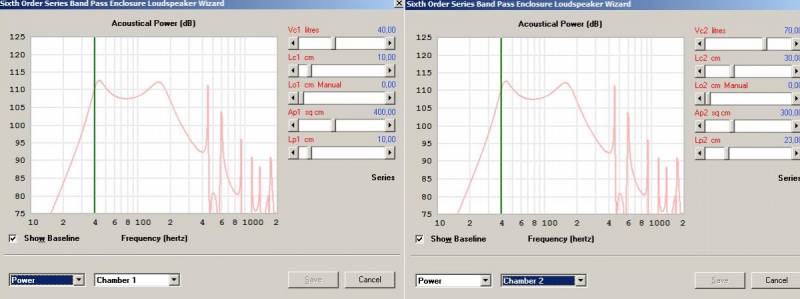

loony6233 Опубликовано 19 ноября, 2019 Ссылка на тему Поделиться Опубликовано 19 ноября, 2019 (изменено) Здравствуйте. Прошу помочь в выборе оформления для ноэма 800гдн. Хочу чтобы саб адекватно воспроизводил Рок. Авто Калина универсал, усилитель кикс горилла 3000. В хорнреспе немного пытался смоделировать чв сужающийся(ачх пологая низко не играет), тапок(горб на частоте настройки) и БП6(скрин ниже). Может кто-нибудь что посоветует поменять, на что обратить внимание. Короче не хочу лохануться повторно, так как постройка зя для этого дина ничем хорошим не вышла. Изменено 19 ноября, 2019 пользователем loony6233 Alpine UTE-92BT /// Faital Pro 3fe22 - Fusion FBS602 Tweak made by FFZ /// Faital Pro 8fe200 - Boston GT-24 Ссылка на комментарий

loony6233 Опубликовано 21 ноября, 2019 Автор Ссылка на пост Ссылка на тему Поделиться Опубликовано 21 ноября, 2019 Что будет если попробовать сделать порт из 100 трубы, распилив пополам(по расчетам порт должен быть 300кв 10см. например при ширине короба 50 см, расстояние между этими половинками труб где должно быть 6см, в самом широком или узком месте или посередине. И будет ли сказываться виртуальное удлинение портов, если второй порт сделать из трубы 200 с раскрывом, сколько теоретически порта нужно отрезать, чтобы настройку не понизить? Alpine UTE-92BT /// Faital Pro 3fe22 - Fusion FBS602 Tweak made by FFZ /// Faital Pro 8fe200 - Boston GT-24 Ссылка на комментарий
Yason Опубликовано 21 ноября, 2019 Ссылка на пост Ссылка на тему Поделиться Опубликовано 21 ноября, 2019 loony6233 сказал: Еще вариант Что критичного здесь? И второе: если нет траблов с размещением я бы посмотрел гибридные планары Martin. Гильдия скотча и изоленты. Ссылка на комментарий
