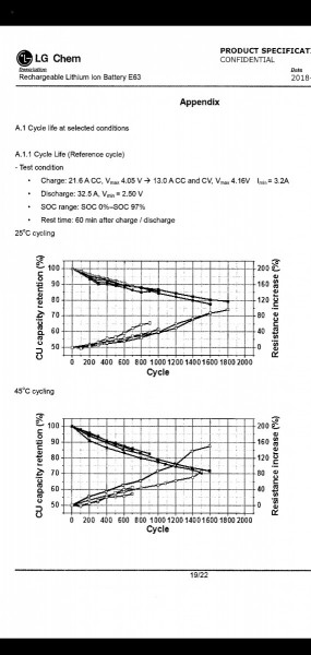

Saktive Опубликовано 24 мая, 2020 Ссылка на пост Ссылка на тему Поделиться Опубликовано 24 мая, 2020 Испытания в идеальных условиях заводом изготовитель. Температура 25°С 1цикл это: 1. Разряд до 2,5v током 0.5С(32ампера для ячейки 64а). 2. Пауза 1час 3. Заряд Ток 0.3С до 4.05V 4. Заряд Ток 0.2C до 4.16V 5. затем добивается пока ток не упадет до 0.05C И в этих идеальных условия заряда и разряда ёмкость упала до 80% за 1800циклов. И сопротивление выросло в два раза. При температуре 45°С 80% ёмкости осталось уже после 1600циклов, а сопротивление выросло более чем в 2,5раза. Ещё был тест током 1С при температуре 45°C - падение на ёмкости на 10% за 200циклов. И в продолжении разговора о напряжении.. при 14.65V эти батарейки заряжаются только на 50% ёмкости, 15V - 60% 15.8v 80% 16v - 85% 16.2v - 90% Ссылка на комментарий
Saktive Опубликовано 24 мая, 2020 Ссылка на пост Ссылка на тему Поделиться Опубликовано 24 мая, 2020 Забыл добавить для сравнения. Титанат yinlong(цилиндры) при нагрузках 1C(в 3 раза больше чем при испытания NMC) показывает более 25000 циклов прежде чем ёмкость упадет до 80% и это один из худших показателей среди титаната Ссылка на комментарий

Ivanterm Опубликовано 24 мая, 2020 Автор Ссылка на пост Ссылка на тему Поделиться Опубликовано 24 мая, 2020 @Saktive а кто сказал что при большем токе нагрузки будет меньше количество циклов до потери емкости в 20 процентов?! Далее а вы что высаживаете батарейки в хлам всегда что любите эти циклы считать?! За пол года использования акб от ниссана лифа только плюсы, не знаю от куда такой негатив, хлеб забираю походу от титаната, я делюсь с людьми собственными тестами... И товарищ Saktive, вот эти показания не верны 15.8v 80% 16v - 85% 16.2v - 90% при 16.3 вольтах остается 75 процентов емкости, а не 90, а при 15.5 вольтах 50 процентов, иногда лучше тестировать а не придумывать отсебятину Ну раз вы все тот же титанат приплетаете сюда, так давайте сравним по цене и характеристикам 40-45а.ч титаната в сборе 16-20т.р(глубоко бу после китайского-японского электротранспорта), эти пакеты(новые) 2200пакет 17600-20т.р пусть с шинами и т.п... про энергоемкость титаната и т.п. не стоит наверное упоминать там чуть ли не троекратный проигрыш у титаната... Далее при нагрузки секции титаната 300амперами даже как в тесте, что с ним будет за 5 минут?! а будет на нем вольт 11-11.5 и почти высаженный, в отличии от этих двух секций нмс которые после 5 минут будут иметь напряжение 15+вольт смогут отдавать без проблем такой ток почти пол часа. я нагружал одну секцию током в 500 ампер, на выходе 14,8вольт и опять же нагружал с зарядом в 16,2вольта, т.е остаточная емкость 70 процентов(45а.ч примерно)... Так же есть тест 3 секций током 1000ампер в течении 2 минут, в конце теста напряжение с нагрузкой не просело даже ниже 14 вольт, и кратковременно под 1500 ампер П,С. Ну если кто то хочет зарубиться 2 секции моих нмс против 40-45-55а.ч титаната, без разницы с каким сопротивлением, милости прошу в студию время зарубы и ток сделаем видео (с обоих сторон) 12 пар solo v2 - 2xMomo fr-2.1500 4xbb15v1 - 2xSkar 4500 Ссылка на комментарий

Saktive Опубликовано 24 мая, 2020 Ссылка на пост Ссылка на тему Поделиться Опубликовано 24 мая, 2020 @Ivanterm 1. Вы вынесли тему на обсуждение и мы её обсуждаем. 2. Ещё совсем недавно вы писали что 15.65v для них это 80% ёмкости, а теперь 16.3v это 75%. Продолжайте анализировать и скоро вы найдёте правду, которая написана на второй странице этой темы, а также в заводском даташит от LG, скрины которого на 4 странице. 3. Предложение зарубы смешное я и так могу сказать что 120ач нового NMC выиграет у 40-45ач lto, это очевидно, стоимость 1вата мощности в NMC ниже, это понятно когда жизнь NMC в 50раз короче чем LTO PS: по поводу хлеба, вы думаете для кого-то проблема начать возить вместо титаната, nmc? У меня для вас плохие новости Ссылка на комментарий

Ivanterm Опубликовано 25 мая, 2020 Автор Ссылка на пост Ссылка на тему Поделиться Опубликовано 25 мая, 2020 @Saktive 1. Да я вынес, но обсуждать ее не по бумаге, а по реальным тестам, а то я как посмотрю на титанате ваш мир сошел с ума... 2. то я писал судя по таким же графикам, а потестировав его приборами и на практике за пол года, совсем не совпадает показания с графиками... Фото вроде прикрепил, что непонятного то? Или вам нужно обьяснять что 30 а.ч от 40а.ч это 75%? 3. вот про долговечность тоже не стоит заикаться, т.к я изучил практически все форумы, про джиперов те х же и эл.транспорт и проблем не у кого не было, точнее была если он приходит уже частично бракованный с саморазрядом, деформацией повышенным вн.сопротивлением... И что это вы зациклились на циклах то? я еще раз повторяю, надо быть отмороженным что б высаживать в ноль его с 16+ до 11 вольт, да это и нагрузка дикая нужна... У кислоты и агм количество циклов 300-500 но им это не мешает прекрасно жить по 3-5 лет... 12 пар solo v2 - 2xMomo fr-2.1500 4xbb15v1 - 2xSkar 4500 Ссылка на комментарий
