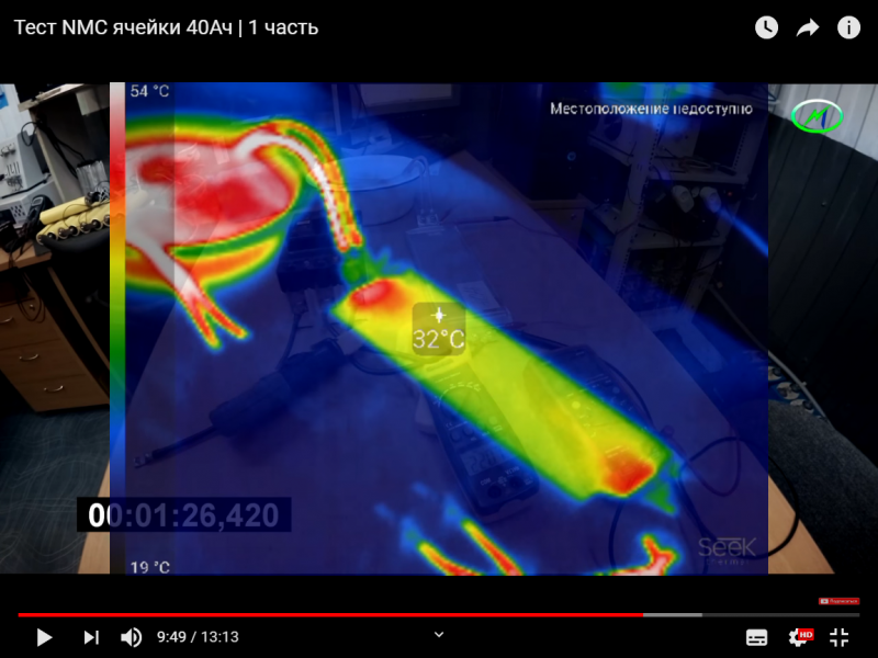

@Saktive ну начнем по порядку, механические повреждения в авто возможны  с любым акб, про температуру с нагрузкой зачем придумываете? зачем писать то что не знаете?!
вот нагрузка 6с, и при этом нагрева как видно нет, точнее он есть 32 градуса, но если посмотреть видео этот разогрев идет от тонких контактов, это видно так же из другого теста при нагрузки  9с-360ампер,
разогрев был примерно таким же, зачем придумывать отсебятину, я жду ответов конкретных и с фактами, а не просто ответов для поднятия себе рейтинга или еще чего то... Я думаю инженеры Японии не зря отказались от лифера и титаната в электрокары, а вдруг что то случится, а их в электромобилях от 130+ пакетов и более...
Далее по очереди если производитель заявляет номинально долговременный ток в 8с, и импульсный доходит до 50с это как понимать что не рассчитан на большие токи? Опять ставите себя выше передовых инженеров?!
Ну и в авто при ускорении ток возрастает от номинального в 5 и более раз, насчет эксплуатации и сроков, ну акб с электромобилей 11-12 года до сих пор имеют остаточную емкость порядка 50 ампер из 60, я б не сказал что они не долговечные, а если копнуть тот же титанат, то как показывает практика у многих его долговечность показала свое, не в обиду продавцов и т.п, есть кто пользуются прекрасно, а есть у которых уже поотказали банки, по 1-2,с вибрацией как оказалось титанат не очень хорошо дружит, так что про вторую сторону медали так же не стоить забывать каждого элемента питания, откуда они ж так же достались неизвестно... А вот литий нмс как раз новые пакеты за небольшую сумму, а не б/у от куда то, кстати на видео тест нового пакета с тао за 1200руб пакет с доставкой
Не в обиду ни кому, но бред всякий не нужно писать, я не говорю что с одной секции 40а.ч нужно снимать 1000ампер, если даже заявку снимать 8с, это выше крыши, при том у него напряга почти не проседает. Для тестов я хочу взять секцию из 4 пакетов 40а.ч и потестировать в авто так же на нагрев, на выстрел и на валево, но надеюсь что кто то имел дело с ними уже

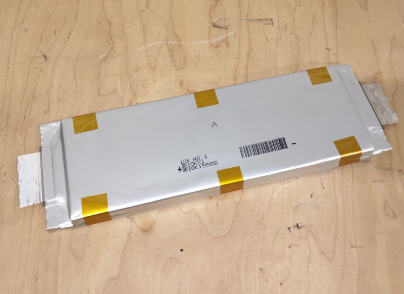

Немного вводной информации для тех, кто слышит про эти аккумуляторы впервые ))
LiNMC Аккумуляторы
Новейшие трехкомпонентные полимерные аккумуляторные ячейки от известного производителя LG.
Химия этих батарей Li-NMC Никель-Марганец-Кобальт (Lithium Nickel Manganese Cobalt Oxide), специально разработана для применения в электротранспорте, что обусловлено низким удельным весом (14,2 гр на ач) и высокой токо отдачей (длительно до 180 ач) и большим ресурсом (2000 + циклов). Это лучшие батареи для применении в электро велосипедах на рынке.
По заявлению производителей они способны заряжаться на морозе до минус 20 градусов по Цельсию и разряжаться при температуре до минус 40. При этом производители заявляют, что пожарная безопасность улучшилась. Ресурс таких ячеек составляет от 1500 до 2500 циклов до потери емкости в 20%.
Емкость: 60Ач
Количество циклов: >2500
Максимальный заряд: 4.20в
Минимальный разряд: 3.0в
Максимальный ток разряда: 120А (долговременно)
Максимальный ток разряда: 250А (до 2х минут)
Пиковый ток разряда: 400А (2 сек)
Импульсный ток разряда: 530А (менее 1 сек)
Ток заряда: 25-30А (0.5С) (рекомендуемый) (можно заряжать и 50А, но не полный цикл, иначе батарея нагреется выше 50С)
Максимальный ток заряда: 50А
Размеры: 300 х 100 х 14
