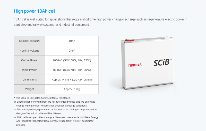

Saktive Опубликовано 9 января, 2020 Ссылка на пост Ссылка на тему Поделиться Опубликовано 9 января, 2020 Nastradamus сказал: Да, порылся, нашел - Toshiba SCiB 10AH. На бу рынке мелькают в основном 3ач, 20ач и 23ач. Десятки видимо еще не добрались до бу рынка Собственно вот вам цена реально НОВОГО титаната (пост выше). 10 Так же продаются на рынке, только цена у них больше чем у 20ah)) Ссылка на комментарий
Nastradamus Опубликовано 9 января, 2020 Автор Ссылка на пост Ссылка на тему Поделиться Опубликовано 9 января, 2020 Saktive сказал: только цена у них больше чем у 20ah)) почему, не знаешь? живее чем двадцатки? Титанат от БасКлуба Упакуйся по полной - ЗАКАЗАТЬ Ссылка на комментарий
Nord-west Опубликовано 9 января, 2020 Ссылка на пост Ссылка на тему Поделиться Опубликовано 9 января, 2020 Они в основном в сборках для специфического применения и меньше их на рынке. Ссылка на комментарий
Saktive Опубликовано 9 января, 2020 Ссылка на пост Ссылка на тему Поделиться Опубликовано 9 января, 2020 Nastradamus сказал: почему, не знаешь? живее чем двадцатки? потому что мощность больше. 3ач и 10ач очень мощные, но и цена за ач космос Ссылка на комментарий
Nastradamus Опубликовано 9 января, 2020 Автор Ссылка на пост Ссылка на тему Поделиться Опубликовано 9 января, 2020 интересная градация у тошибы, чем меньше емкость, тем батарейки отдают больше "С". по идее наоборот, емкость больше, ниже внутреннее сопротивление - выше ток отдачи. Титанат от БасКлуба Упакуйся по полной - ЗАКАЗАТЬ Ссылка на комментарий
Nord-west Опубликовано 9 января, 2020 Ссылка на пост Ссылка на тему Поделиться Опубликовано 9 января, 2020 Nastradamus сказал: интересная градация у тошибы, чем меньше емкость, тем батарейки отдают больше "С". по идее наоборот, емкость больше, ниже внутреннее сопротивление - выше ток отдачи. Нут это по аналогии с обычными АКБ. 3ач и 10ач - стартерные 20ач и 23 ач - тяговые. Ссылка на комментарий
Saktive Опубликовано 9 января, 2020 Ссылка на пост Ссылка на тему Поделиться Опубликовано 9 января, 2020 Nastradamus сказал: интересная градация у тошибы, чем меньше емкость, тем батарейки отдают больше "С". по идее наоборот, емкость больше, ниже внутреннее сопротивление - выше ток отдачи. Они отличаются технологичностью производства Ссылка на комментарий

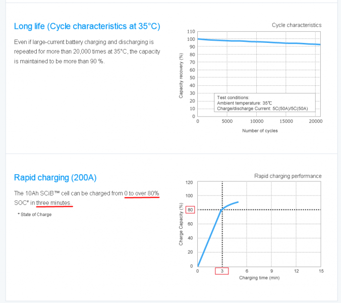

Saktive Опубликовано 11 января, 2020 Ссылка на пост Ссылка на тему Поделиться Опубликовано 11 января, 2020 Nastradamus сказал: может просто мы в ней не разбираемся? в этой писанине Аккумуляторы это нелинейные системы, поэтому пиковые значения всегда должны иметь отговорки об условия их получения, но в любом случае это чисто маркетинг. Практическую пользу имеют только графики демонстрирующие нелиненые характеристики в широком диапазоне значений. Ссылка на комментарий
Nastradamus Опубликовано 11 января, 2020 Автор Ссылка на пост Ссылка на тему Поделиться Опубликовано 11 января, 2020 @Saktive да а кому эти графики нужны, тебе, мне, да еще трем чокнутым рядовой покупатель и не поймет, что ему этими графиками втирают да и если бы они производили ячейки сами, другое дело, еще можно было требовать какие-то графики. тут же просто упаковка в корпус по факту. графики на сайте тошибы надо смотреть, если мы конечно не ошибаемся, что внутри именно она. Титанат от БасКлуба Упакуйся по полной - ЗАКАЗАТЬ Ссылка на комментарий
Saktive Опубликовано 11 января, 2020 Ссылка на пост Ссылка на тему Поделиться Опубликовано 11 января, 2020 Nastradamus сказал: @Saktive да а кому эти графики нужны, тебе, мне, да еще трем чокнутым рядовой покупатель и не поймет, что ему этими графиками втирают да и если бы они производили ячейки сами, другое дело, еще можно было требовать какие-то графики. тут же просто упаковка в корпус по факту. графики на сайте тошибы надо смотреть, если мы конечно не ошибаемся, что внутри именно она. Упаковка в корпус имеет десятки вариантов исполнения, которые будут определять мощность и надёжность конечного продукта. Чем более мощные ячейки тем большее влияние оказывает их коммутация. Ссылка на комментарий
