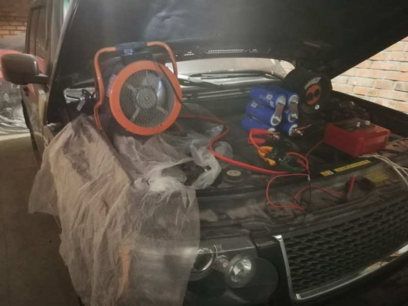

Nastradamus Опубликовано 15 февраля, 2020 Автор Ссылка на пост Ссылка на тему Поделиться Опубликовано 15 февраля, 2020 короче, чем закончилась вся история в следующий заход я экипировался более обстоятельно, вольтметр, токовые клещи, заряженная секция титаната. как и прежде любые манипуляции с зарядными устройствами давали нулевой результат. замерил напругу на АГМ - 5+ вольт накинул параллельно секцию титаната. накинул токовые клещи, они показали ток 0,1-0,2А ну ладно, сидим ждем ... часа через три напряжение на агм-е поднялось до 12+ вольт и появились уже интересные токи 2-3 ампера (на проводе, между агм и титанатом) накинул на АГМ зарядку и все ЗАРАБОТАЛО аккум начал медленно сосать с зарядки. оставили его на ночь, к утру аккумулятор оклемался и проявил признаки полного выздоровления Титанат от БасКлуба Упакуйся по полной - ЗАКАЗАТЬ Ссылка на комментарий
