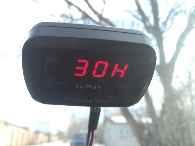

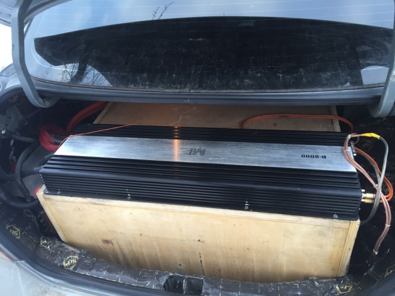

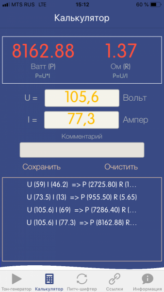

notfp Опубликовано 14 февраля, 2020 Ссылка на тему Поделиться Опубликовано 14 февраля, 2020 СОПРОТИВЛЕНИЕ ПОКА В 1.6 ОМ. Результат в седане, все сидения на месте и спокойно защёлкиваются не упираясь в короб и сабы. Питание Tesla 350A, литий-железо-фосфат 200Ач, под капотом Bosch AGM 60Ач. 2 протяги на плюс 70мм2, минус с кузова. Результат плавает 149,9-150,3. Виброизоляции килограмм под 100. Все тотально заклеено. Мощность мерил - видна на скриншоте. Открыта одна задняя дверь. О просаде вообще молчу - 14,6-14,8В на замере. Моноблоку с таким ростом вообще как раз плюнуть, валил в шишку в дороге пол часа, после потрогал, а он холодный. Даже не потеплел. Видимо КПД там в районе 80-90% при таком росте. Не говоря уж о сабах. В общем часами можно на площадке гонять в шишку треки без остановки. Конечно же самое интересное будет позже - подключение в 0,4Ом. Ссылка на комментарий

notfp Опубликовано 15 февраля, 2020 Автор Ссылка на пост Ссылка на тему Поделиться Опубликовано 15 февраля, 2020 В 15.02.2020 в 07:48, Nastradamus сказал: @notfp что за приложенице? Показать Loud Sound Ссылка на комментарий

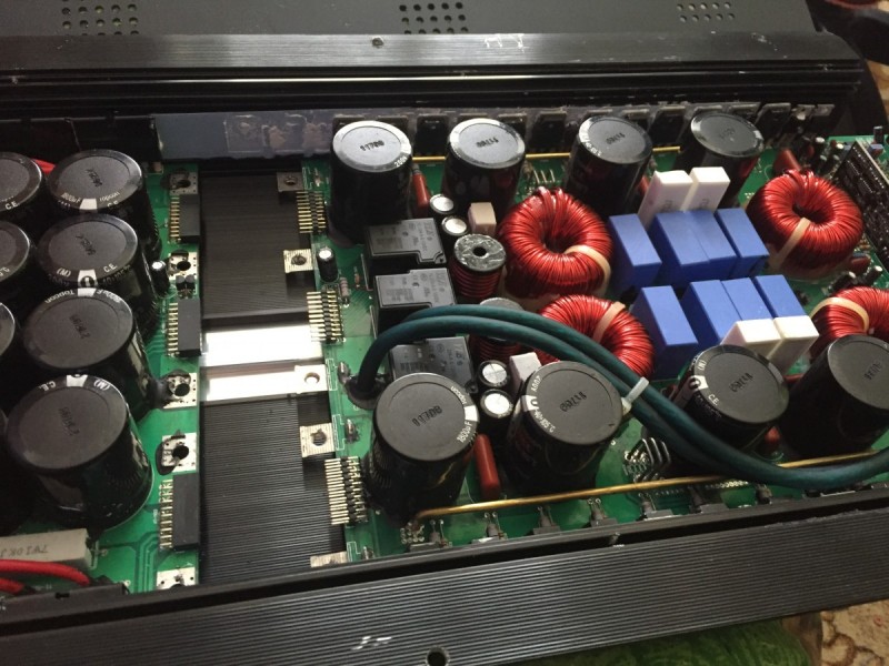

notfp Опубликовано 15 февраля, 2020 Автор Ссылка на пост Ссылка на тему Поделиться Опубликовано 15 февраля, 2020 В общем накинул в 0,4. На выстрел вообще страшно. Лобовое летает, дыхание закладывает. Рез вышел 153,8 на 30. Увы моноблок оказался ремонтный и мягко говоря не лучшим образом. Что на музыке через 5-7 секунд он ушёл в защиту чуть немного подымив. Выяснилось что умерла часть выхода, которая менялась. Блок питания к радости выжил. Такие дела. Моноблок покупался как не ремонтный. Уже разобрал, отбраковал и запустился на 3/4 выхода, работает. Надо покупать детали и ставить. Ссылка на комментарий
notfp Опубликовано 15 февраля, 2020 Автор Ссылка на пост Ссылка на тему Поделиться Опубликовано 15 февраля, 2020 Короче моноблок покупался как не ремонтный, только что покопавшись понял что оказалось умершая одна часть выхлопа построена на fQa24N50, когда выжившая 3/4 тут fDa24N50. Короче буду разбираться, какое-то нае...лово. Ссылка на комментарий
С. Викторов Опубликовано 15 февраля, 2020 Ссылка на пост Ссылка на тему Поделиться Опубликовано 15 февраля, 2020 Сомнения в достоверности показаний басс метра, учитывая даже +3дб с дина, 150+ с 1 12 на низах ну обычно с С 15 такие резы Alpine UTE-92BT, DD C3B, Pride Diamond 8 x4, Hannibal HLX-2000.1, Pride T15 v2.5, Lithium-Tithanate 40 A/H Ссылка на комментарий
notfp Опубликовано 15 февраля, 2020 Автор Ссылка на пост Ссылка на тему Поделиться Опубликовано 15 февраля, 2020 В 15.02.2020 в 18:37, С. Викторов сказал: Сомнения в достоверности показаний басс метра, учитывая даже +3дб с дина, 150+ с 1 12 на низах ну обычно с С 15 такие резы Показать Да любым другим проверка без проблем. Он у меня уже года три, сравнивался минимум с тремя другими. Разброс был +-0,3 стабильно. Да и рез пилился долго и основательно. Ссылка на комментарий
Ибрагимов Опубликовано 21 февраля, 2020 Ссылка на пост Ссылка на тему Поделиться Опубликовано 21 февраля, 2020 Наблюдаю. Целинаправлено на низкой настройке замеры? На высокой настройке (например 41-42гц) меньше рез? У меня 2*Т15 от аполо, короб 145л(42гц). Интересно на низкой прилетит или нет. До этого на 35гц лобаш треснул Ссылка на комментарий
notfp Опубликовано 23 февраля, 2020 Автор Ссылка на пост Ссылка на тему Поделиться Опубликовано 23 февраля, 2020 В 21.02.2020 в 18:32, Ибрагимов сказал: Наблюдаю. Целинаправлено на низкой настройке замеры? На высокой настройке (например 41-42гц) меньше рез? У меня 2*Т15 от аполо, короб 145л(42гц). Интересно на низкой прилетит или нет. До этого на 35гц лобаш треснул Показать Да, целенаправленно на 30гц, не признаю частоты выше 35гц, нафиг зубодробилки. Думаю скоро 154 на 30 перешагну. Ссылка на комментарий

notfp Опубликовано 20 марта, 2020 Автор Ссылка на пост Ссылка на тему Поделиться Опубликовано 20 марта, 2020 В общем увы рез упал немного после проварки заднего левого крыла. Сейчас рез 153,4dB так же на 30Hz. Крыло раньше летало и видимо играло в нужный резонанс. Сейчас оно стоит как вкопанное. Так же замерил мощность, летящую с Momo D8000. Pride Tv2,5 12 конечно меня вообще впечатлили, просто идеал, живут. Буду копать 154... Ссылка на комментарий
