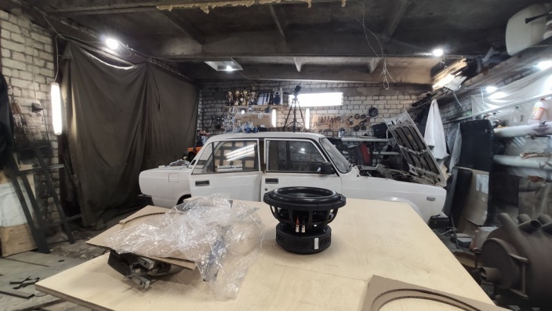

Первым делом нужно было избавиться от старого короба, основа которого стоит уже с 2016г и переделывались только потолок и порт.

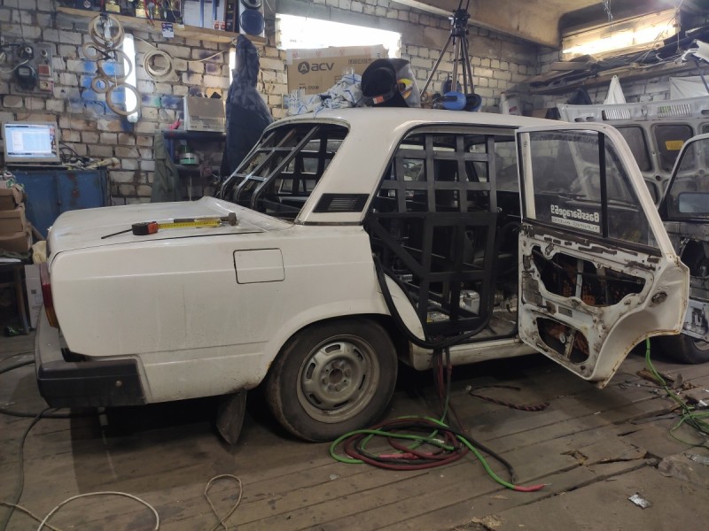

Методом топора, лобзика и домкрата короб вылетел на улицу ??

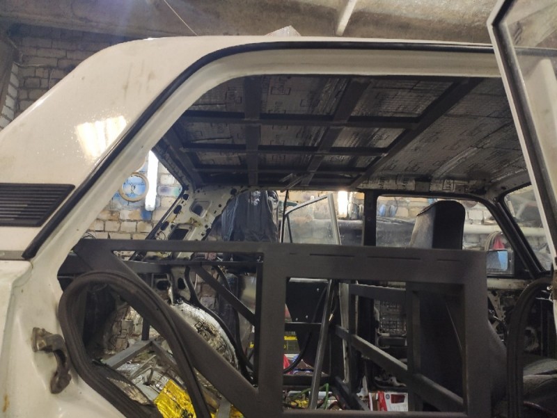

Приступаю к сварке основы пола, самым странным оказалось кривизна точек отсчёта кузова. Диоганали не били ни в какую , пришлось перемерить всю машину что бы вычислить точное расположение для того что бы закрепить сваренный каркас.
Далее выложу немного фото процесса но основу вы сможете посмотреть на You Tube канале. Ссылочку приложу?
152.5db- DSTcsw30.22(6шт) + DAF7001 в 2107
Профиль был закуплен стандартный ? для стен
4х2 и 2х2 с 2мм стенкой.

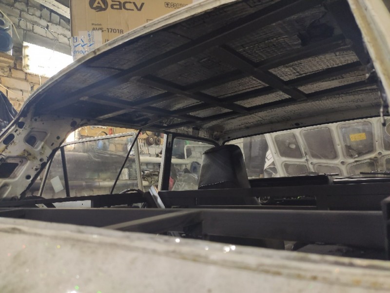

Потолок я решил сварить отдельно что бы проварить его со всех сторон и покрасить. Основа все равно была схожа с гробом поэтому прихватив потолок к крыше точками уже потом начал ставить распорки для основной фиксации потолка. Кстати полка жигудевская отлетела из авто так же в 2016м году ) поэтому набрать максимальный объем не составит труда. Тоже самое и с портом который будет расположен в аккурат к заднему стеклу.

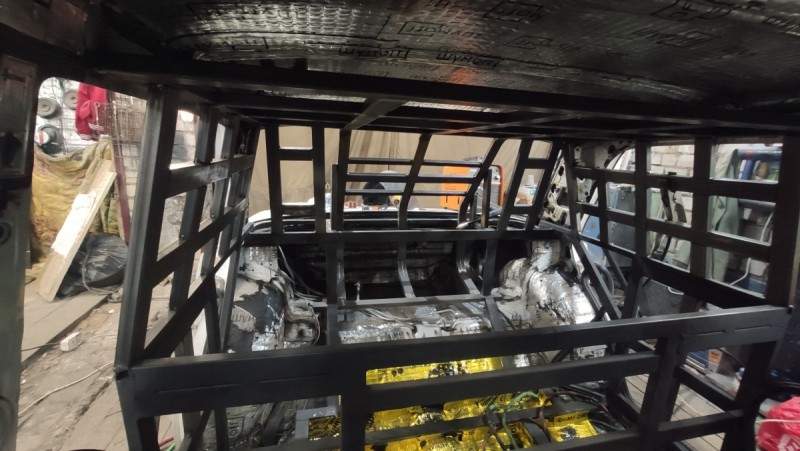

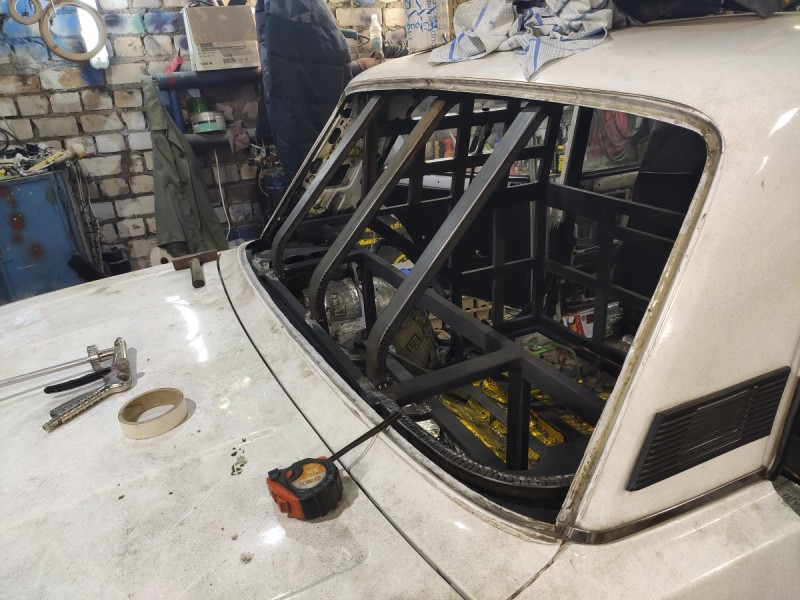

Для изготовления нижней части использовал порядка 25метров профиля. Пришлось докупить ещё 30метров уже для конкретной обварки??
Ну и помчалась проволока по сварным швам дальше )
В итоге клетка была доварена. Далее начались работы с портом. Основу я решил скруглить для того что бы фанеру гнуть было проще. Тыльная стенка порта заняла максимальную площадь от низа пола к потолку. Профиль согнул методом пропилов. И также приварил к клетке как с низу так и сверху. Жесткость вышла отличная.

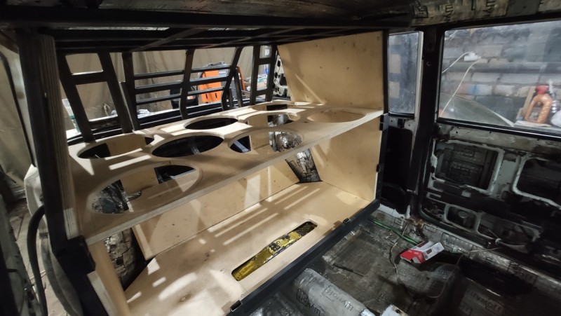

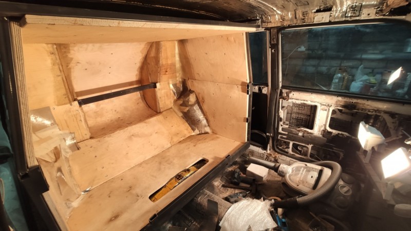

Конечно-же следующий этап это начать зашивать клетку фанерой???
Фанера была куплена 18мм 1.5х1.5 4ре листа. Думаю жёсткости должно хватить )
Ну и кровельные саморезы 2.9см длинной, для первичной фиксации. Далее на болты м8.

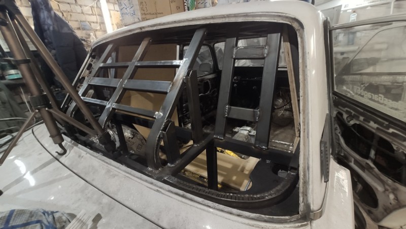

Ну и по сути зашивка пола и боковых стенок прошла полностью успешна, остановило меня только заднее стекло, так-как если все закрою стекло потом его установка мне кажется маловероятна на штатной резинке ??
Поэтому на сегодня тормозну и буду искать тонировщика.

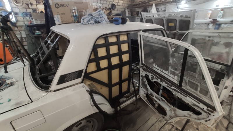

Пришла просто гениальная идея закрасить стекло?? так как в него все равно смотреть не нужно будет, и как бы на сезон хватит.
Монтаж одному был достаточно долгим и утомительным , но встало по заводскому без проблем. Соответственно можно продолжать зашивать камеру и гнуть порт. А далее заливать все швы и стыки смолой ?
@Владимир2227 за место стекла надо было уже лист железо гнуть 5-6мм и с обратной стороны распорку с салона, думаю бы + был бы.

Основу каркаса я все же зашил фанерой. Теперь можно приступать к изготовлению порта. Гнуть его ))
Заливать все это дело полиэфирной смолой и укладывать стеклоткань) Визуально стена уже вырисовывается))) Думаю еще немного)

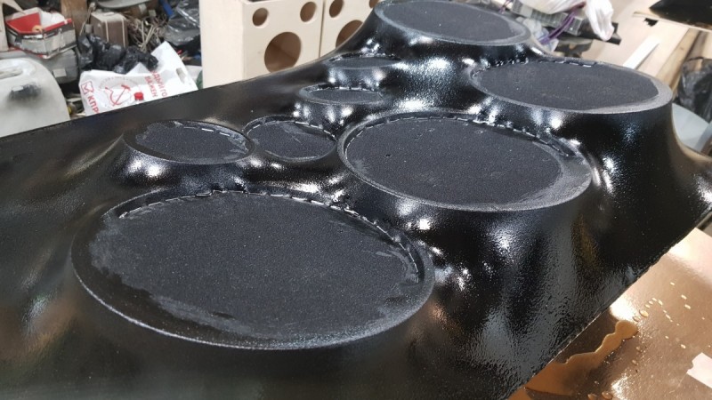

Сегодняшний выпуск я решил посветить изготовлению обшивок для ваз 2107. Короче для классики))
Процесс который я покажу в этом видео для меня более чем привычен, так как таким методом я изготовил свои самые первые подиумы.
