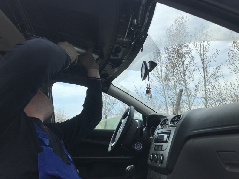

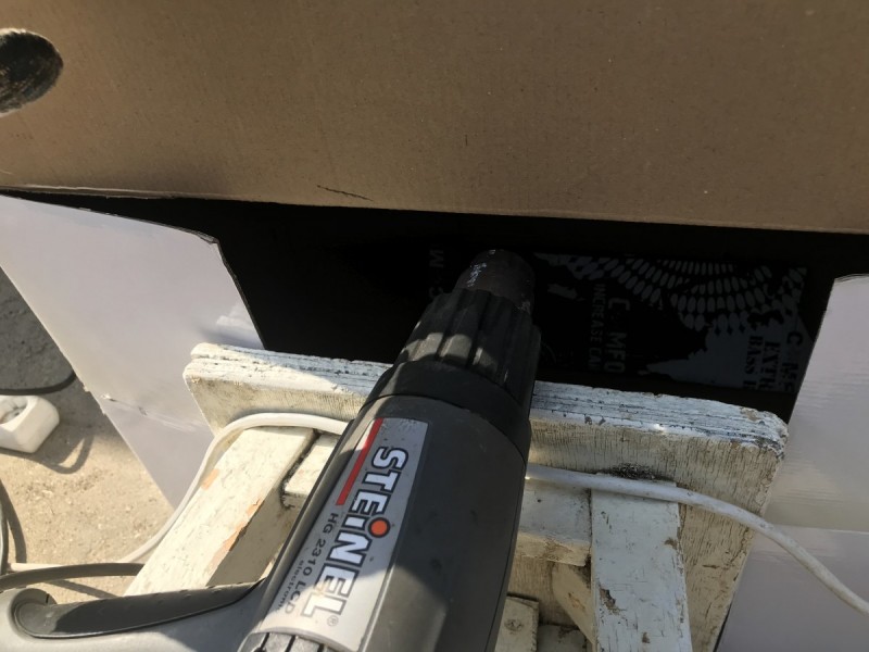

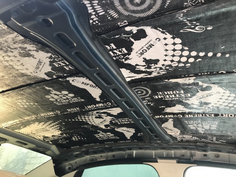

Maks64 Опубликовано 13 апреля, 2020 Автор Ссылка на пост Ссылка на тему Поделиться Опубликовано 13 апреля, 2020 (изменено) Оторвало усилитель крыши в том месте, где он был приклеен к металлу крыши Посадили это место на стекольный герметик. Далее закатал крышу Comfort Mat Extreme Pro. Над задним рядом сидений в один слой, делал нахлёстом для создания "рёбер жёсткости", над передними сидениями в два слоя. На фото видно как грел материал, кстати довольно эффективно Спустя несколько дней сделал замер. Задние спинки сложены, открыта водительская дверь и заднее левое окно. По итогу рез остался почти такой же (146.6 дБ), но вот пик сместился вниз на 4 Гц. На 29 и 31 Гц результат ниже на 0.1-0.2 дБ Думаю с этого короба уже больше не вытянуть) на неделе уже начну пилить экспо, как только привезут с Леруа фанеру) Изменено 13 апреля, 2020 пользователем Maks64 Ссылка на комментарий
