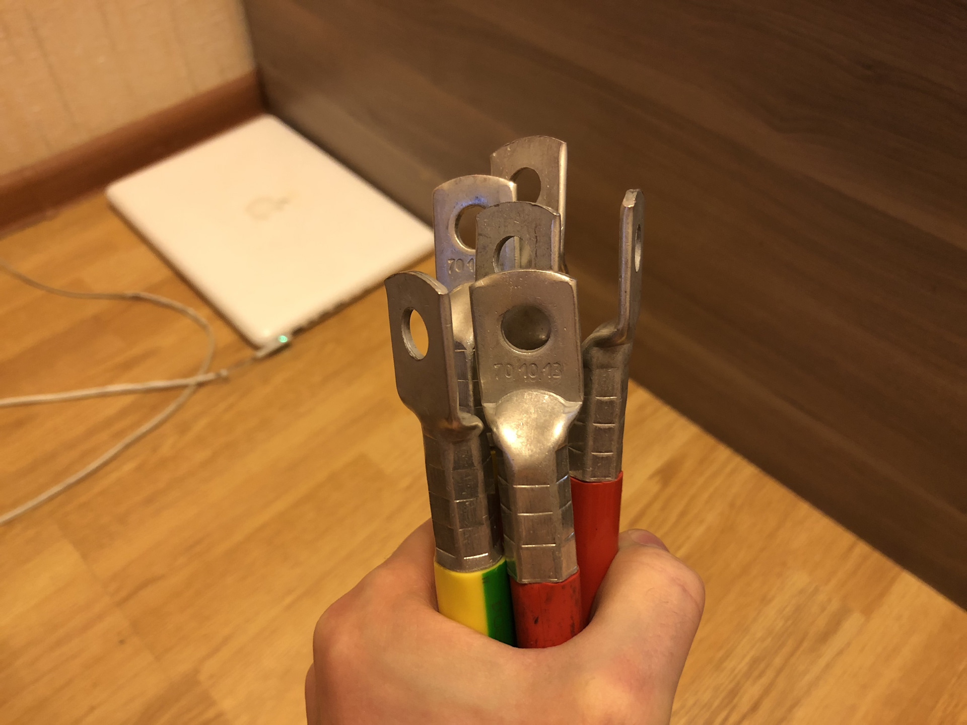

inkognito Опубликовано 7 апреля, 2020 Ссылка на тему Поделиться Опубликовано 7 апреля, 2020 Есть смысл припаивать силовые провода к наконечникам? Есть возможность припаять наконечники после опрессовки. Провод кг70. Ссылка на комментарий
Para_noic Опубликовано 7 апреля, 2020 Ссылка на пост Ссылка на тему Поделиться Опубликовано 7 апреля, 2020 @inkognito Обожми его в пятидесятом наконечнике и будет счастье,я себе 95ый в 70ом зажимал,никакого свободного пространства не останется 100% Если все хорошо,значит все хорошо замаскировано Ссылка на комментарий
inkognito Опубликовано 7 апреля, 2020 Автор Ссылка на пост Ссылка на тему Поделиться Опубликовано 7 апреля, 2020 @Para_noic уже 70х набрал наконечников) Ссылка на комментарий
InfiniuM Опубликовано 7 апреля, 2020 Ссылка на пост Ссылка на тему Поделиться Опубликовано 7 апреля, 2020 нет смысла паять. хороший обжим лучше. Ссылка на комментарий
Para_noic Опубликовано 7 апреля, 2020 Ссылка на пост Ссылка на тему Поделиться Опубликовано 7 апреля, 2020 Тогда пятидесяткой после 70ого подожми Если все хорошо,значит все хорошо замаскировано Ссылка на комментарий
inkognito Опубликовано 7 апреля, 2020 Автор Ссылка на пост Ссылка на тему Поделиться Опубликовано 7 апреля, 2020 @Para_noic так и делаю уже) Ссылка на комментарий
