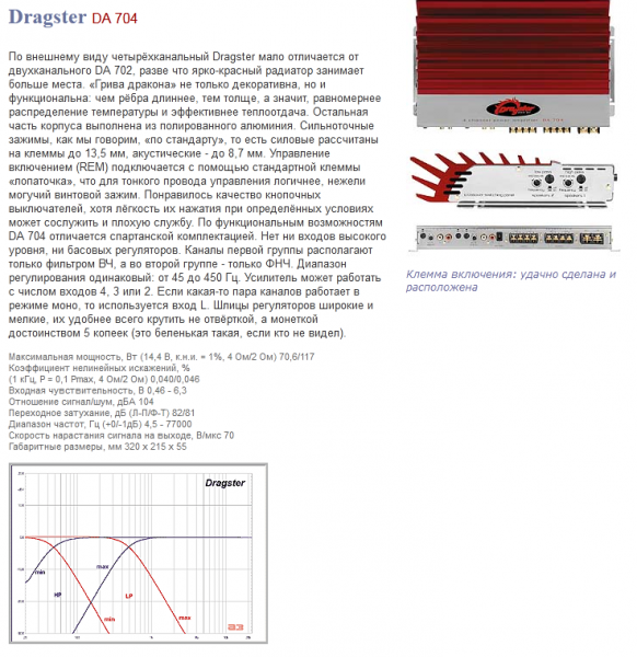

loony6233 Опубликовано 27 апреля, 2020 Автор Ссылка на пост Ссылка на тему Поделиться Опубликовано 27 апреля, 2020 Нашел гугле аналог только 704, думаю не сильно они отличаются. по 604 мало инфы, но мне как-то давно говорили что он аналог какого-то аудио система Alpine UTE-92BT /// Faital Pro 3fe22 - Fusion FBS602 Tweak made by FFZ /// Faital Pro 8fe200 - Boston GT-24 Ссылка на комментарий
