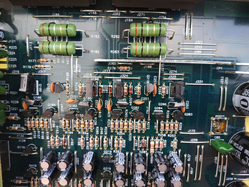

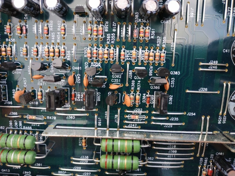

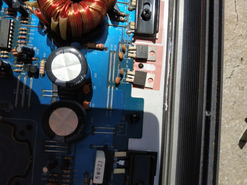

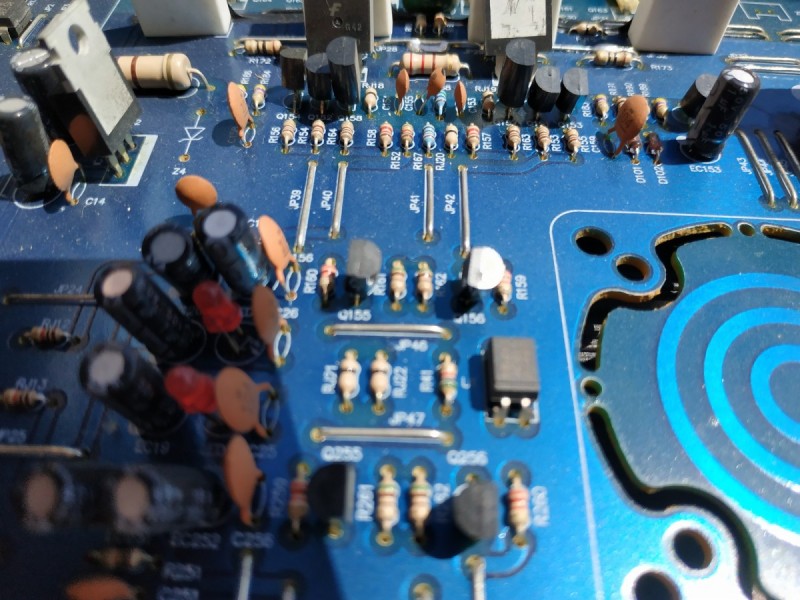

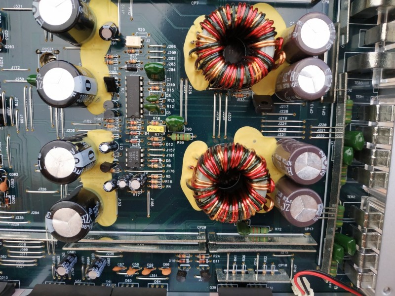

RamonRa Опубликовано 16 мая, 2020 Автор Ссылка на пост Ссылка на тему Поделиться Опубликовано 16 мая, 2020 Dieselpower сказал: По-хорошему эти конденсаторы под замену на качественную керамику Это твердотельные которые? у меня куча материнских плат погоревших, оттуда могу выпаять, там если твердотелка то брендовая и качественная всегда. Это вот у Вас на фото рядом с пленочным который в алюкорпусе. Скрытый текст Или лучше все же пленочный как у Вас, они вроде не дорогие, правда у меня в деревне такое не продают, надо по интернету заказывать, но ничего закажу, подожду. Номинал и напряжение такие же или чуть выше? Dieselpower сказал: нужно подробнее увидеть цепи диодов Д302 или Д401 фотографий у меня много, попробую выбрать удачный ракурс: Скрытый текст Скрытый текст под углом Скрытый текст Другие 2 канала Скрытый текст Возможно что-то нужно на БП Скрытый текст Скрытый текст Подскажите какой кусок платы нужен подробнее, вот общая схема, кусок с диодами выделил красным кольцом Скрытый текст Ссылка на комментарий
Dieselpower Опубликовано 16 мая, 2020 Ссылка на пост Ссылка на тему Поделиться Опубликовано 16 мая, 2020 (изменено) RamonRa сказал: лучше все же пленочный Лучше пленочный. Разница разительная в пользу пленки. Только он не в алюминиевом корпусе (это электролит), а желтенький и виде капли. Номиналы по емкости желательно такие же, напряжение от 50В RamonRa сказал: какой кусок платы нужен подробнее, вот общая схема, кусок с диодами выделил красным кольцом Этот кусок и нужен. Со схемой УМЗЧ я разобрался почти полностью. Копия моего Power Acoustik Продавал когда-то Изменено 16 мая, 2020 пользователем Dieselpower Ссылка на комментарий

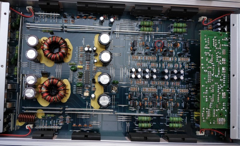

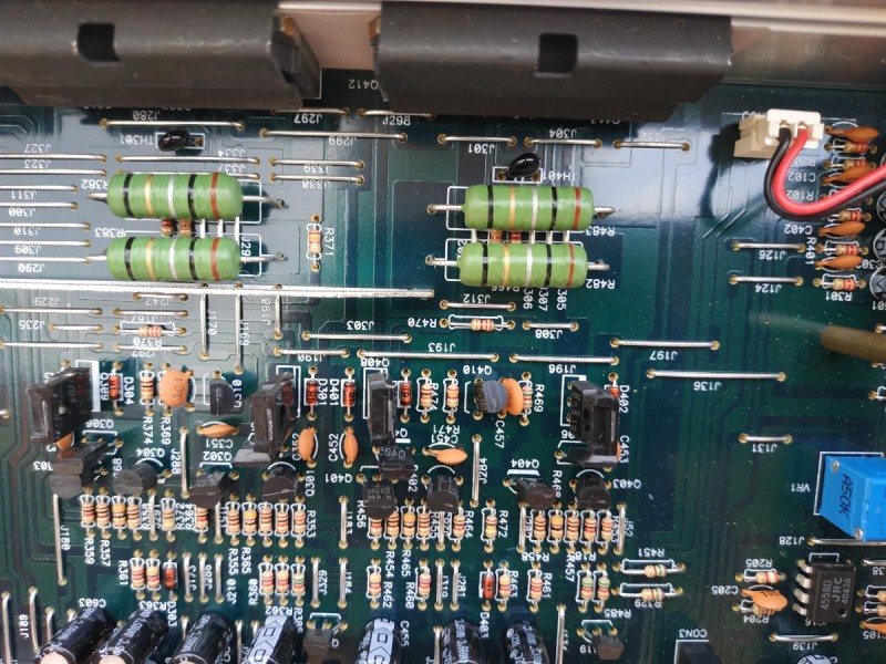

RamonRa Опубликовано 29 мая, 2020 Автор Ссылка на пост Ссылка на тему Поделиться Опубликовано 29 мая, 2020 Завалялся у меня еще один усь и тоже Фантом , но это какой-то дешманский походу, я про него забыл, достался мне за шапку сухарей. Вот сейчас думаю, если твикать то оба. Я его вскрыл и диллитанским взглядом вижу, что он по моще должен быть нормальный, но помню, что он дохлый, даже слабее Магната (в мосте конечно), скорее всего его искусственно где-то поджали. Этот двухканальник с 2 БП на каждый канал, плюс в плате заготовка под активный охлад, видно что задумывался он злым и скорее всего его с такого скопировали. Понятно, что этот усь на НЧ звено (саб или миды в 3-шку). Снимал на очень ярком солнце Скрытый текст Ссылка на комментарий
