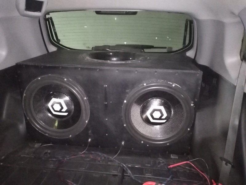

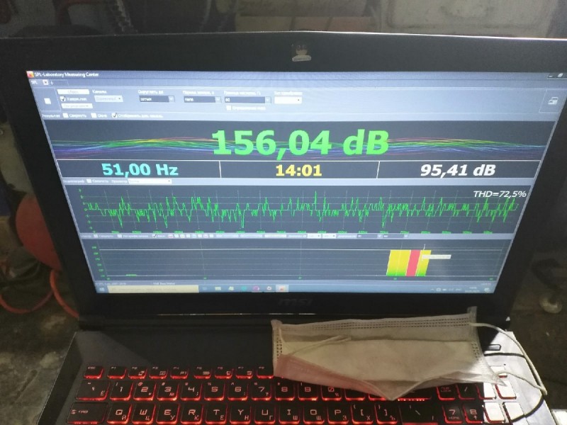

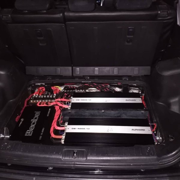

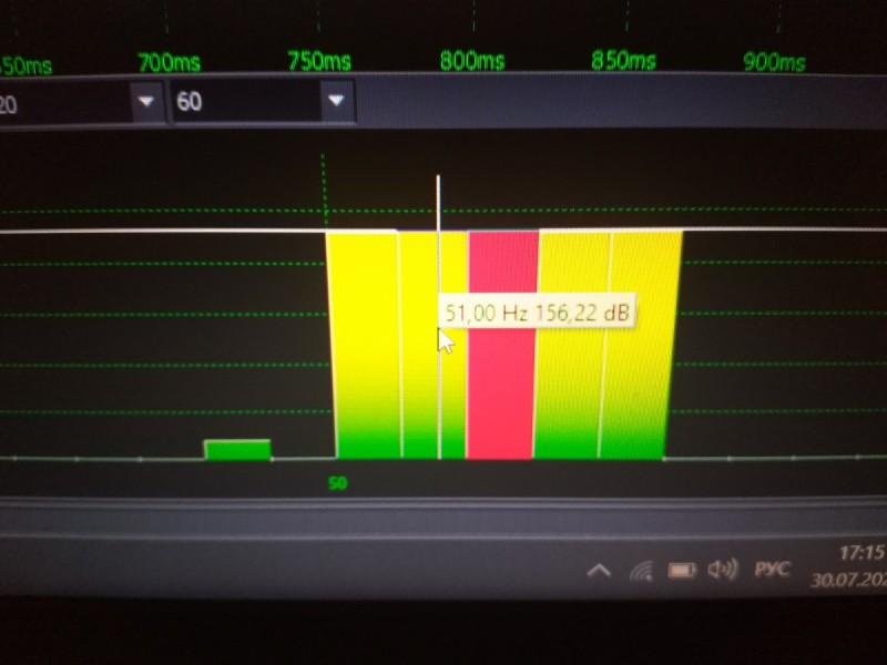

Денис Мухтаров Опубликовано 12 мая, 2020 Ссылка на тему Поделиться Опубликовано 12 мая, 2020 (изменено) 156.04 dB - SQ HDC415 x2 - deafbonce 4000.1d x2 - (51 Гц) Автомобиль кроссовер Hyundai Tucson I поколение. система SQ HDC415 2шт ( диф карбон-кевлар италия остальное сток) мост deafbonce 4000.1d стартовая коммутация 1 ом питание WPS 253, в общем 160 ампер титаната салон авто сток, пол и двери 1 слой брони 4мм дабл регит, крыша 3 слоя 4мм брони.. (по последнему опыту Броня на крыше для реза играет плохую роль) надо снимать.. займусь позднее Результат из багажника на одну открытую водительскую дверь, все форточки и окна закрыты, датчик по правилам АМТ результат 156.04 был получен с объема 231л грязного на 315 порту с 7042вт в 2.8 ома далее работал над уменьшение мощи сейчас объем 241л грязи на 315 имеем цифры 155.88 на 6300 вт 3.2 ома 51гц. мои наблюдения показали что уменьшение объема ведет к увеличению мощи и снижению реза. (с портом естественно работал) также тестил на 250 порту в обьеме 170л чистого макс рез с 7 кил был 155дб на 50гц. (ящик пока отложил вернулся к работе на 315 порту. при этом саб имеет неплохую полку от 40 гц и выше. при этом система имеет неплохую полку от 40 гц и выше. также сменой порта быстро переходит в режим повседнева ))) 250 порт 36см настройка 34гц Изменено 12 мая, 2020 пользователем Денис Мухтаров Ссылка на комментарий

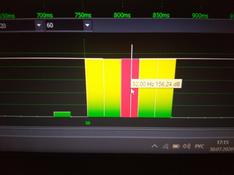

Денис Мухтаров Опубликовано 31 июля, 2020 Автор Ссылка на пост Ссылка на тему Поделиться Опубликовано 31 июля, 2020 (изменено) Последние цифры с этих железняк, мощи летит вагон.. 9 кил в 50гц и 7399в 54гц естественно моща грязная чистого там чуть больше 5 кил, поэтому я не считаю показания приборов по моще особо честными.. Ну и как следствие из небольшой трещенкп лобовое вышло из чата Изменено 31 июля, 2020 пользователем Денис Мухтаров Ссылка на комментарий
S_key Опубликовано 4 сентября, 2020 Ссылка на пост Ссылка на тему Поделиться Опубликовано 4 сентября, 2020 во сколько обошлись дифы и колпаки если не секрет Ссылка на комментарий
Денис Мухтаров Опубликовано 9 сентября, 2020 Автор Ссылка на пост Ссылка на тему Поделиться Опубликовано 9 сентября, 2020 (изменено) @S_key 7тр за 1. GS Итали. Изменено 9 сентября, 2020 пользователем Денис Мухтаров Ссылка на комментарий
