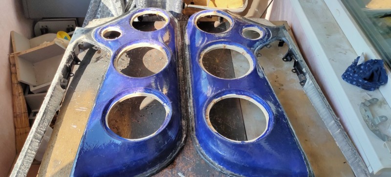

death13rule Опубликовано 16 июля, 2020 Автор Ссылка на пост Ссылка на тему Поделиться Опубликовано 16 июля, 2020 Обшивки готовы, осталось смастерить тоннели и можно запускаться) Ссылка на комментарий
loony6233 Опубликовано 16 июля, 2020 Ссылка на пост Ссылка на тему Поделиться Опубликовано 16 июля, 2020 @death13rule Тонели не надо Alpine UTE-92BT /// Faital Pro 3fe22 - Fusion FBS602 Tweak made by FFZ /// Faital Pro 8fe200 - Boston GT-24 Ссылка на комментарий
flops Опубликовано 16 июля, 2020 Ссылка на пост Ссылка на тему Поделиться Опубликовано 16 июля, 2020 В 16.07.2020 в 12:13, death13rule сказал: Обшивки готовы, осталось смастерить тоннели и можно запускаться) Показать Красота конечно хорошие обшивки получились! Ссылка на комментарий
death13rule Опубликовано 16 июля, 2020 Автор Ссылка на пост Ссылка на тему Поделиться Опубликовано 16 июля, 2020 @loony6233 да как же не надо, во первых необходимо объемы разделить, а во вторых именно внутри двери я пытаюсь сделать максимально жесткую коробку, чтобы герцы чувствовали себя более менее в ней. Если пустить все как есть, или даже если сч поместить в отдельный объем а миды чтоб лупили наполовину под обшивку, наполовину в забетоненную дверь - будет безобразное порно) Ссылка на комментарий

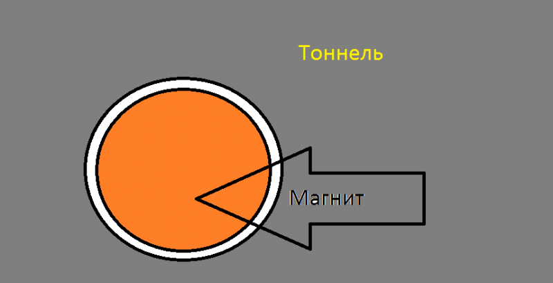

loony6233 Опубликовано 17 июля, 2020 Ссылка на пост Ссылка на тему Поделиться Опубликовано 17 июля, 2020 @death13rule Подумайте что делает тонель с динамиком Alpine UTE-92BT /// Faital Pro 3fe22 - Fusion FBS602 Tweak made by FFZ /// Faital Pro 8fe200 - Boston GT-24 Ссылка на комментарий
death13rule Опубликовано 17 июля, 2020 Автор Ссылка на пост Ссылка на тему Поделиться Опубликовано 17 июля, 2020 @loony6233 к сожалению немного не хватает эрудиции подхватить и осмыслить мэсседж, который заключён в данной картинке. Не могли бы Вы объяснить, что имеете ввиду? Возможность образования горбов и тоннельного эффекта? Конечно, очень бы не хотелось "попасть в просак" и получить всё таки максимальную отдачу от системы - единственный альтернативный видимый вариант, отталкиваясь от конструктивных особенностей двери и обшивки - не делать два отдельных тоннеля, а сделать один общий широкий. Это будет лучше, как считаете? Примерно изобразил на рисунке)) Ссылка на комментарий
loony6233 Опубликовано 17 июля, 2020 Ссылка на пост Ссылка на тему Поделиться Опубликовано 17 июля, 2020 @death13rule Просто представьте, что будет если тоже самое сделать с сабвуфером, дины орать то будут, а вот низ... Как на вашем рисунке - вариант! Alpine UTE-92BT /// Faital Pro 3fe22 - Fusion FBS602 Tweak made by FFZ /// Faital Pro 8fe200 - Boston GT-24 Ссылка на комментарий

death13rule Опубликовано 26 июля, 2020 Автор Ссылка на пост Ссылка на тему Поделиться Опубликовано 26 июля, 2020 Ну, в общем, пока как то так:) Ссылка на комментарий
