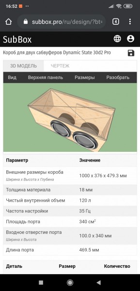

Gadriel Опубликовано 6 июня, 2020 Ссылка на тему Поделиться Опубликовано 6 июня, 2020 Всем привет, жду критику с вашей стороны по поводу короба. Усилитель Ural Ut1.3800 Машина Хендай Солярис Штатка Ссылка на комментарий
chega Опубликовано 17 октября, 2020 Ссылка на пост Ссылка на тему Поделиться Опубликовано 17 октября, 2020 @Gadriel ИМХО объемчика добавить бы чутка, порт зажат. Играть будет, но не факт что хорошо)) Gadriel сказал: Всем привет, жду критику с вашей стороны по поводу короба. Усилитель Ural Ut1.3800 Машина Хендай Солярис Ссылка на комментарий
AlexeyMos Опубликовано 18 октября, 2020 Ссылка на пост Ссылка на тему Поделиться Опубликовано 18 октября, 2020 (изменено) Обьема можно добавить, если место не позволяет то и так пойдет, площадь порта зажата сильно, будет хороший пердеж а не бас, при таком зажатии порта нужны раскрывы, Саб левый разнонагружен будет, первым умрет Изменено 18 октября, 2020 пользователем AlexeyMos Ссылка на комментарий
