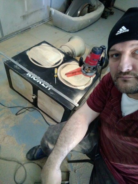

Маклай Опубликовано 24 августа, 2020 Ссылка на тему Поделиться Опубликовано 24 августа, 2020 Редко в последнее время захожу сюда. Раньше на этом ресурсе многие следили за моей темой, проектом. Как я пытался перейти планку в 160 дБ. На сабах которым было более 13 лет. Легендарные Kicker Solo X 12. Конструктивно они давно устарели. Катушка чуть менее 3 дюймов. Высота намотки 50 мм. Не выдающийся мотор. Но несмотря на это с 4 таких сабов в маленьком ФИ я почти перешел 160 в классе NW. Если быть точнее 159.8 дБ мне удалось официально зафиксировать. Тема где то есть, попросим Алексея добавить ссылку сюда. Для тех кто не видел. Там описано много интересных моментов этого проекта. Самое интересное наверно это долгожительство. Машиной этой занимаюсь с 2004 года. Начиналось все с лёгких классов. По итогу пришли к тому что сейчас имеем. К этому сезону старичков кикеров отправил на покой. На их место заехали на мой взгляд одни из самых удачных сабов из гильдии спортивных это SQ415. Мне было очень интересно сравнить их в лоб с Кикерами, поэтому я ничего в оформлении не менял кроме длины и постройки портов. Тупо закрыл квадратные посадочные отверстия и выпилил круги под новые сабы. На первой же пристрелке стало понятно, сабы эффективнее на всех мощностях. Особенно отрыв по эффективности стал виден на максимальных мощностях. Когда в каждый саб летит более 4К Ват. С сезоном нам не повезло. Но один очень хороший человек все таки смог организовать у себя в городе в августе этап соревнований. Итак, АМТ город полевской. Класс Профессионал. Это аналог класса NW по дБ драг. Рез 160,54 дБ. Усилитель Квазар 24. Старт в 0.5 ом. Рост до 1.3 ома. Мощи снято 22900 Ват. По питанию все те же 4 секции 40 титана а. Доведенные до 15.2 вольт. Потенциал системы отличный. Ввиду того что сабы сильно зажаты в объем всего 125 литров чистого они не выходят на свой макс. Рабочий, эффективный ход. Работать есть с чем. Это прежде оформление.. Ну и Квазары 40 никто не отменил ещё. Поэтому планка на сезон 2020 это 161,5 дБ. Что я думаю более чем реально. 4 kicker Solo x12, 2*GZ 12.0 -159.44] Ссылка на комментарий
Маклай Опубликовано 24 августа, 2020 Автор Ссылка на пост Ссылка на тему Поделиться Опубликовано 24 августа, 2020 4 kicker Solo x12, 2*GZ 12.0 -159.44] Ссылка на комментарий
