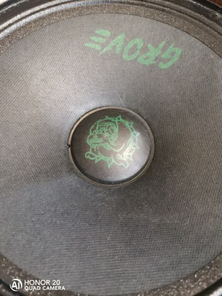

koma19rus Опубликовано 20 ноября, 2020 Ссылка на тему Поделиться Опубликовано 20 ноября, 2020 Дело было вечером заняться было нечем)) Где то промелькнул слушок что, GROVE 8, это доработанный Solo8 И действительно, я по своему мнению и слуху, скажу так, что GROVE 8 играет намного ниже, и у него нету горба в районе 2 Khz . Решили мы слепить гибрид)) мотор от Solo8 , и рем.ка. от GROVE 8. Визуально сравнили высоту намотки они одинаковые, но диаметр катушки отличается даже не на миллиметр, а на пару микрон в меньшую сторону, прошу заметить подводящие немного толще чем на solo8. Объяснять как мы его клеили и разбирали думаю смысла нету, тут половину знает как это делается. в ИТОГЕ, засунули в стенд pion 80, zews 2.500, стрельнули на USB RTA Meter (Pro Edition) по формату RBR(Среднее значение за 30 сек) по итогу 107.6/db тут же вкручиваем GROVE 8, тот же трек та же громкость но уже 106.5 db Я понимаю что замер не явный и не четкий, эта Тема ничего не доказывает, Но может кому то будет интересно! Мы с ребятами полагаем что и явная замена Diamond 8 тоже прокатит, и будет альтернативная замена Diamond 8, так что втаривайтесь клеем так как подменки больше нету по Diamond 8.. Alpine UTE-92BT, 3пар/Pride H2, Cadence XAH-175.2 black, 6пар/Pride Diamond 8, 2шт/Pride Concert 3, 2шт/Pride ST12 2шт/Quasar Q15, 4сек/lto40, ген/320a by koma19rus/Custom Ссылка на комментарий
