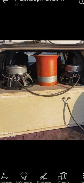

Николай Бузин Posted December 20, 2020 Copy Topic Link Share Posted December 20, 2020 Приветствую всех. Короб ещё сырой, всё в доработках. Решил доработать ещё один свой проект для повседнева. Какие рекомендации? Порт вверх, 200я труба. Думаю о 250й, ну и как бы кто как посоветует как лучше разместить сабы и порт. В думках пока сабы и порт попробывать назад, ну или сабы вверх порт назад. Кто что думает? Link to comment
notfp Posted December 21, 2020 Copy Post Link Copy Topic Link Share Posted December 21, 2020 250ая может быть вполне не лишняя для 2х12 по опыту. Даже на мощи до 2к. Link to comment
