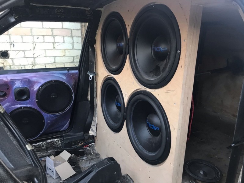

С оформлением я определился это стена 4^15 с выходом порта на водителя .

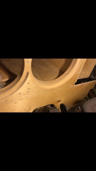

Лицевая стенка 3 слоя 21 с утоплением
3EF52D0C-A777-4348-86E6-1C654E435089.thumb.png.3666f52d0520fa285d41da9d0cd6b9a3.png68716A78-DAED-4C17-AE75-B8017CD15C64.thumb.png.d5c739e962d22bdd09ea3dea05697964.png
Чистый объём 490 665 грязи
Первый порт был 56 см ^23^78 100л
в будущем его ужал
Отделение салона:  фанера- низ , бока -скотч + стекломат + вибра бимаст бомб по тыльной части (для веса)
Верх с потолком впритык
Получилось не  аккуратно ( но это все переделалось ))
Установил моноблок
Подключение в 1 ом (прайд 4к)
