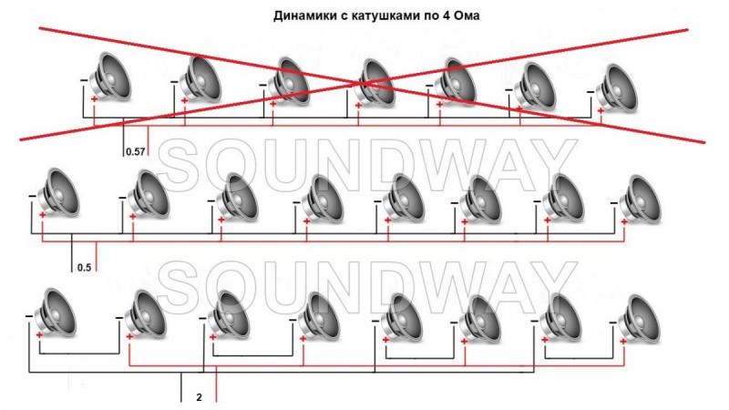

wayne45 Опубликовано 17 февраля, 2021 Ссылка на тему Поделиться Опубликовано 17 февраля, 2021 Имеется фронт из 8 пар Dynamic State CM-L20.4 v2 ,нужно все это добро подключить на 1 канал , 1)можете объяснить как это лучше сделать? (схему скинуть или просто подробно объяснить т. к не силен в этом) 2) на сколько вт мне нужен моноблок? Заранее спасибо Ссылка на комментарий
loony6233 Опубликовано 17 февраля, 2021 Ссылка на пост Ссылка на тему Поделиться Опубликовано 17 февраля, 2021 @wayne45 Вот так Alpine UTE-92BT /// Faital Pro 3fe22 - Fusion FBS602 Tweak made by FFZ /// Faital Pro 8fe200 - Boston GT-24 Ссылка на комментарий

koma19rus Опубликовано 18 февраля, 2021 Ссылка на пост Ссылка на тему Поделиться Опубликовано 18 февраля, 2021 (изменено) В 18.02.2021 в 05:58, wayne45 сказал: @koma19rus ??, разобрался уже) Показать 2 или 3й вариант! но лучше 3й и в багажнике соединить параллельно с каждой двери. Изменено 18 февраля, 2021 пользователем koma19rus Alpine UTE-92BT, 3пар/Pride H2, Cadence XAH-175.2 black, 6пар/Pride Diamond 8, 2шт/Pride Concert 3, 2шт/Pride ST12 2шт/Quasar Q15, 4сек/lto40, ген/320a by koma19rus/Custom Ссылка на комментарий
wayne45 Опубликовано 18 февраля, 2021 Автор Ссылка на пост Ссылка на тему Поделиться Опубликовано 18 февраля, 2021 В 18.02.2021 в 06:02, koma19rus сказал: 2 или 3й вариант! но лучше 3й и в багажнике соединить параллельно с каждой двери. Показать не подскажешь еще по проводу ? В данном случае же акустического не хватит? Слишком много вт, я думаю взять силовой кабель протянуть в дверь, а потом соединить все акустические с этим силовым , можно так сделать? Ссылка на комментарий
koma19rus Опубликовано 18 февраля, 2021 Ссылка на пост Ссылка на тему Поделиться Опубликовано 18 февраля, 2021 В 18.02.2021 в 06:08, wayne45 сказал: не подскажешь еще по проводу ? В данном случае же акустического не хватит? Слишком много вт, я думаю взять силовой кабель протянуть в дверь, а потом соединить все акустические с этим силовым , можно так сделать? Показать да можно. силовой это какой? просто по уму тебе в дверь уже вести от уселка нужно как минимум 8GA Alpine UTE-92BT, 3пар/Pride H2, Cadence XAH-175.2 black, 6пар/Pride Diamond 8, 2шт/Pride Concert 3, 2шт/Pride ST12 2шт/Quasar Q15, 4сек/lto40, ген/320a by koma19rus/Custom Ссылка на комментарий
wayne45 Опубликовано 18 февраля, 2021 Автор Ссылка на пост Ссылка на тему Поделиться Опубликовано 18 февраля, 2021 В 18.02.2021 в 06:10, koma19rus сказал: да можно. силовой это какой? просто по уму тебе в дверь уже вести от уселка нужно как минимум 8GA Показать В 18.02.2021 в 06:10, koma19rus сказал: да можно. силовой это какой? просто по уму тебе в дверь уже вести от уселка нужно как минимум 8GA Показать Понял, тогда протяну 4ga , с запасом чтобы было) Спасибо за помощь Ссылка на комментарий
koma19rus Опубликовано 18 февраля, 2021 Ссылка на пост Ссылка на тему Поделиться Опубликовано 18 февраля, 2021 В 18.02.2021 в 06:34, wayne45 сказал: Понял, тогда протяну 4ga , с запасом чтобы было) Спасибо за помощь Показать 8ga хватит) уж поверь Alpine UTE-92BT, 3пар/Pride H2, Cadence XAH-175.2 black, 6пар/Pride Diamond 8, 2шт/Pride Concert 3, 2шт/Pride ST12 2шт/Quasar Q15, 4сек/lto40, ген/320a by koma19rus/Custom Ссылка на комментарий

koma19rus Опубликовано 18 февраля, 2021 Ссылка на пост Ссылка на тему Поделиться Опубликовано 18 февраля, 2021 В 18.02.2021 в 06:46, loony6233 сказал: @koma19rus динамиков 16 Показать в курсе. не в одной двери же! а в каждой по 8! в багажнике думаю додумается параллельно соединит! я же написал выше! ВНИМАТЕЛЬНЕЕ БУДЬ! Alpine UTE-92BT, 3пар/Pride H2, Cadence XAH-175.2 black, 6пар/Pride Diamond 8, 2шт/Pride Concert 3, 2шт/Pride ST12 2шт/Quasar Q15, 4сек/lto40, ген/320a by koma19rus/Custom Ссылка на комментарий
