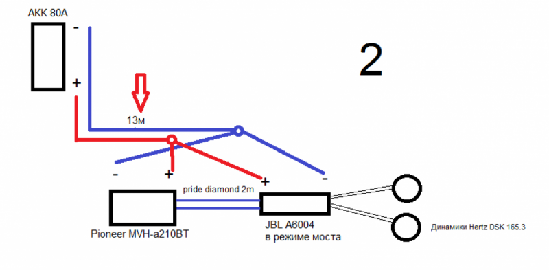

После чего, временно был прокинут кабель 13м (3 жилы по 2.5кв, медь), на него посажены массы гу и усилителя – фон исчез. Если этим кабелем прикоснуться к кузову, то фон возвращается на время контакта минусового кабеля и кузова. РИСУНОК 2.

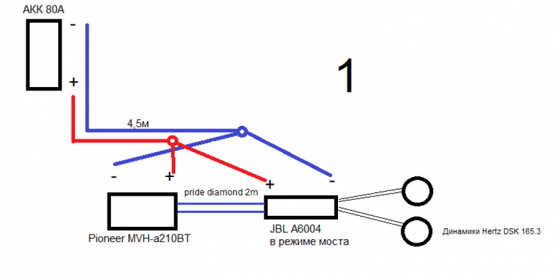

После того как кабель был обрезан, до нужной длинны и подключен для проверки, то выяснилось, что фон вернулся, причем контакт этого кабеля с кузовом не усиливает фон в колонках. РИСУНОК 1
После того как я нарастил минусовой кабель до 13 метров (то, что успел обрезать) – фон исчез. Наращённый кабель лежал мотком в машине между ГУ, усилителем и межблоками.

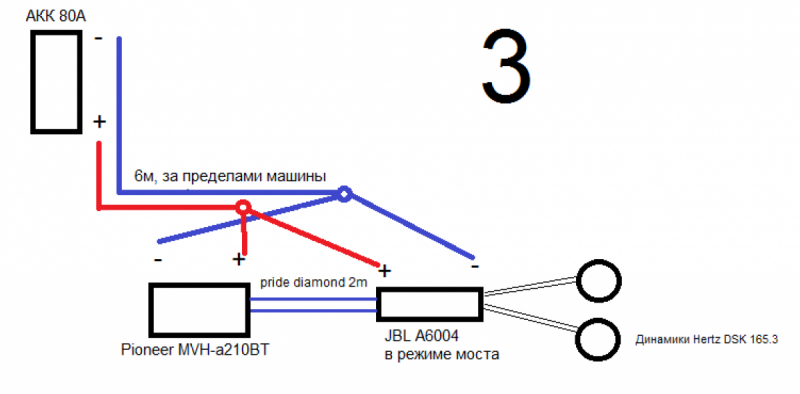

Провел еще 1 эксперимент: кинул 6 метровый кабель вне машины, как итог – фона нет. РИСУНОК 3.

Я правильно понял что суть - 4.5м фонят, 13м не фонят? так может тогда имеет смысл путь прокладки кабеля 4,5м заменить на другой, видимо где то по пути следования наводку цепляет. Исходя из того что 4.5м вне машины не фонит, должно поправить ситуацию. И почему не оставить лишние 8 метров в авто?)
boom
@dgl4ever` 13метров, которые не фонят - это 4.5 метра, которые фонят + смоток кабеля 8,5.  т.е. 13 метров, которые не фонят, это нарощенные 8,5 метров на фонящие 4,5 метра.
Оставить нельзя так как это слишком легкий путь )) нет места в машине под эти скрутки и смотки, я усилители-то выбирал компактного размера, т.к. их разместить в машине негде.

Если смотреть с точки зрения физики - чаще всего это фон из за разницы напряжения. 0,1в для этого вполне хватит. По мне так логично предположить что при наращивании провода, вы сравниваете напряжение с другими компонентами в системе, за счет снижения/уравнения напряжения. Можно попробовать или увеличить вольтаж на других компонентах, или снизить на этом проводе (например путём уменьшения его сечения при 4.5м). Смущает только то что вне автомобиля 4.5м не фонят, фот тут получается по логике что моё предыдущее утверждение не верно. Я б пробовал уменьшить сечение провода если есть возможность или использовать другой провод. Или попробовать подкинуть питания другим компонентам. Вообще в идеале использовать для всех компонентов 1 точку заземления (при чём не важно АКБ это или масса на кузове) и одну точку подключения плюса, чаще всего это хватает чтоб убить наводки.

@dgl4ever` на данный момент используется 1 точка подключения плюса (прямой кабель от плюсовой схемы, ГУ, усилитель) и одна точка массы (прямой кабель от минусовой клеммы, гу, усилитель). Кузов как массу использовать нет возможности, т.к. с кузова идет дикий фон, даже если к нему прикоснуться "единой точкой массы" - гу, усилитель, 13 метровый кабель с минусовой клеммы, но как только я убираю эту "точку массы" фон тут же уходит, при условии 13 метрового кабеля.
Вне машины я тестировал на 8,5 метровым кабелем, возможно хватит и 8,5 метров для работы без фона, но все равно пихать излишки некуда ((
