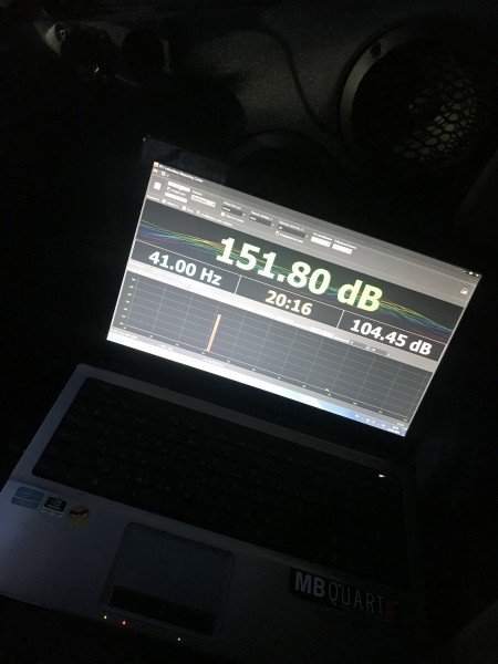

Fuzzzyyy22 Опубликовано 28 апреля, 2021 Ссылка на тему Поделиться Опубликовано 28 апреля, 2021 (изменено) Всем привет. Автомобиль заз таврия 1102. крыша катана в 3 слоя 4 мм стоит мертво, пасажирская дверь в 4 мм, вест остальной салон катаный в 3 мм 2 * 15" StreetSound Dark315 2* Avatar ATU2000.1 (мост в 0.5) каждый усилитель в 0.25 соответственноКороб по внутрянке без сабов и портов 270лКороб 195 чистого(гроб) 3 * 200 трубы по 51.5 см (максиммум что влезло не уперевшись в моторы) Питание: генератор VALEO 180a, LTO 40ah, провода 2*35кв от генератора, от LTO 2*35кв к усилителям 50 кв от дистра. зардка 14.5151.8 на 41 имеем с 2 * 200 труб длинной по 41 см на одну открытую дверь и мощности 73,3*50,2=3679вт при этом ход у сабов около 5-5.5 см появляются призвуки, параметры сабов прикрепляю в фото.(комутация 0,25 усь)150.7 на 38 на одну открытую дверь, на щели площадью 580кв длинной 62см с того же короба 240 чистого.(комутация 0,25 усь) мощность 3809вт тоже ход максимальный146.03 на 25 на одну открытую дверь, щель 580кв длинной 75см коммутация в 2 ома ростом до 4.4 и мощностью 1923 здесь ход 2-3 см150.5 на 40гц, 3540вт, на закрытую машину получилось 3*200 трубы по 51.5 см в общем к чему это все, хотелось бы дабыть 148-150 на низах и хотябы на одну открытую дверьи как лучше задемпфировать сабы дабы не было превышения хода Параметры ТС Fs 38.09 Hz Re 0.90 Ω Sd 804.2477 cm² Qms 6.14 Qes 0.61 Qts 0.55 Cms 0.0303 mm/N Mms 576.0000 g Rms 22.44 Ωm Bl 14.30 N/A dBspl 85.99 VAS 27.3821 L Zmin 1.45 Ω L1kHz 0.91 mH L10kHz 0.39 mH Изменено 28 апреля, 2021 пользователем Fuzzzyyy22 Поправил тему по правилам форума Ссылка на комментарий
Fuzzzyyy22 Опубликовано 28 апреля, 2021 Автор Ссылка на пост Ссылка на тему Поделиться Опубликовано 28 апреля, 2021 Забыл добавить фото с резом 143 это с коммутацией в 2 ома с пиком 146 на 25. Ссылка на комментарий
