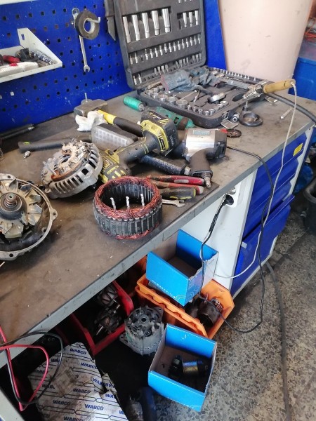

@саня241 подтверждаю эпопея продолжается уже 3 ремонт.
в итоге куплен донор . в доноре поменял подшипники  мост шетки короч надоел мне этот впс еще одна поломка и в окно его
