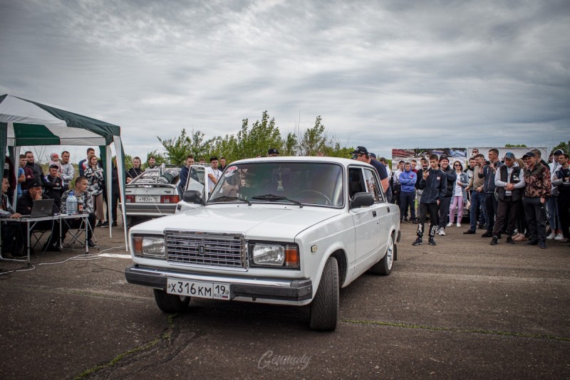

koma19rus Опубликовано 19 июня, 2021 Ссылка на тему Поделиться Опубликовано 19 июня, 2021 Ранее созданная тема мною На сезон 2к21 Переход на Pride ST12 X 2 Сопротивление катушек 0.7+0.7 Сабы подключены в 0.7oh на мост apollo Короб 115 чистыми на 250 трубе. настройка 37 пик 42 в пик кузова 153.49 db на синусе офф рез.. по питанию 320az + 4x40lto. с капота + и - по 3 протяге 0ga прасад с 15.0 на 13.8 ниже не видел. ну я полагаю для седана с багажника? а именно 2107 1996г, на повседневе с багажника это хороший результат) буду искать стабильные 154+.... Подробная информация Instagram---> koma19rus Alpine UTE-92BT, 3пар/Pride H2, Cadence XAH-175.2 black, 6пар/Pride Diamond 8, 2шт/Pride Concert 3, 2шт/Pride ST12 2шт/Quasar Q15, 4сек/lto40, ген/320a by koma19rus/Custom Ссылка на комментарий
