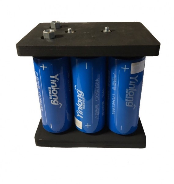

саня241 Опубликовано 27 июня, 2021 Ссылка на пост Ссылка на тему Поделиться Опубликовано 27 июня, 2021 В 27.06.2021 в 00:31, Bazuka сказал: 1. Стоит агм 90 ампер Показать в паре с титанатом будет бесполезен В 27.06.2021 в 00:31, Bazuka сказал: Прошу помочь с выбором кабеля, 50 или 70 кв Показать 50 хватает до 250 ампер потребления В 27.06.2021 в 00:31, Bazuka сказал: сколько ампер взять титанат Показать у самого 1 секция 40 ампер. авто Паджеро спорт дизель. зимой запускается но все равно не зватает мне кажется,я бы поставил 2 секции( 1 под капот,вторая в багажник) В 27.06.2021 в 00:31, Bazuka сказал: Нужно ли менять генератор, ( думал ставить WPS 253 Показать всп не надёжный ген,да и в реале не намного то будет больше отдачи ST18+AE5500 28Гц Ссылка на комментарий

Skepta Опубликовано 28 июня, 2021 Ссылка на пост Ссылка на тему Поделиться Опубликовано 28 июня, 2021 (изменено) @Ssova 40 ач титанат НЕРОВНО 40 часов обычный акум. У титаната вся ёмкость с 14.7(15) до 12 вольт. При этом отдача есть всегда, и стартер он крутанет даже если в хлам высосанный, а у "свинины" 13.0 до 11.5 (в лучшем случае, обычно все 10) вольт емкость, где 12 вольт уже ничего не заведет, и при этом он очень быстро умрёт. Из всего выше сказанного итог, титанат 40 АЧ РАВЕН примерно плюс минус 60-80 АЧ свинцовому(по ёмкости разумеется), в зависимости от состояния титаната. Изменено 28 июня, 2021 пользователем Skepta Голова Пион 80-ка, Акум титанат 30-ка , Усь на фронт Sony GTR4A (Твик), Усь на саб UT 1.3800 Ultimatum, Акустика Focal Access 165 AS(+Ural AS‑W25TW SQ), Саб Таппед Хорн на Ascendant Audio Mayhem 12 (Весь в карбоне) Ссылка на комментарий

Skepta Опубликовано 28 июня, 2021 Ссылка на пост Ссылка на тему Поделиться Опубликовано 28 июня, 2021 @Ssova Да какая разница сколько киловатт потребитель? Титанат будет лучше всего, тем более для дизеля и темболее для холода(про автозвук темболее молчк). Понятное дело, если у тебя стоит 200 АЧ кислого, одной 40-ой ты его не перекроешь, тогда ставить 2 или 3 секции и закрыть вопрос о питании. И самое главное, про что очень многие забывают, если потребители высаживают одинаково титанат и кислоту, титанату достаточно минут 30 условно потарахтеть на холостом ходу двигателя, и все, машина прогрета и достаточно прилично заряжен титанат, в то время как на простой кислоте хорошо если хоть на 1% условно получится зарядится акуму. Голова Пион 80-ка, Акум титанат 30-ка , Усь на фронт Sony GTR4A (Твик), Усь на саб UT 1.3800 Ultimatum, Акустика Focal Access 165 AS(+Ural AS‑W25TW SQ), Саб Таппед Хорн на Ascendant Audio Mayhem 12 (Весь в карбоне) Ссылка на комментарий
