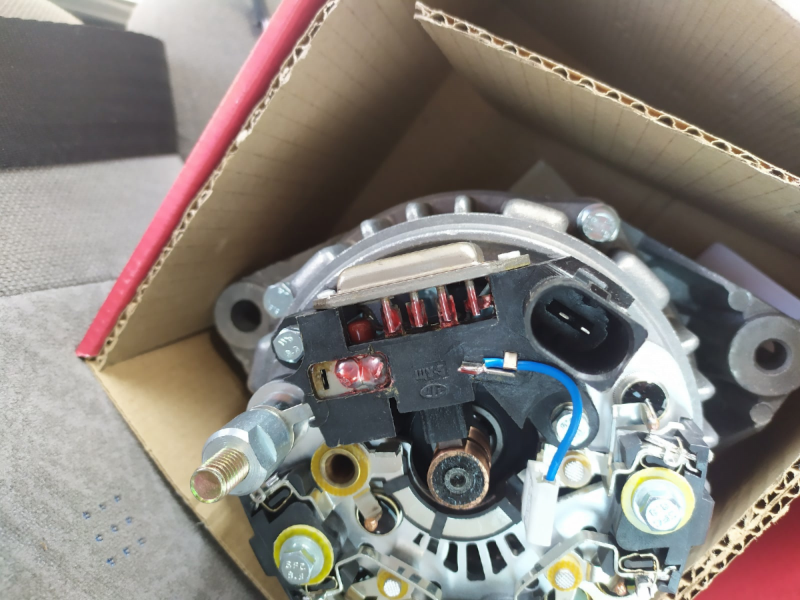

Купил себе гену КЗАТЭ 140 ампер приоровский, почитал что сток регуль на горячую сильно проседает, посоветуйте какой другой регулятор на него взять, кто менял на нём.
3-х уровневого не него не существует.
Может кому пригодиться, у товарища такой же генератор КЗАТЭ 140А с завода комплектовался регулятором орбита 849.3702,через месяц в жару выдаёт 13.7-13.9
image.thumb.png.902b964bd7487f0e6f34d4f0ab5c6c0f.pngimage.thumb.png.79cbf53f8846c499d0d5dfa1f2d13e04.png
Мой же (Заказанный месяца через 2) комплектовался регулятором ЭЛЕКТРОМОДУЛЬ 7937.3702Д3, про него информации нет вообще никакой кроме справочного листа
http://elmodul.by/f/spravochnyj_listok_rn_79373702_d3_v_shchu-5.pdf
image.thumb.png.7397f4bbbdec40e76d667ee94765bbcb.pngimage.thumb.png.2b3228466f94cb2cd5c53c4cc3a0ae93.png
Планирую всё таки поставить как есть, если не устроит то буду менять на регулятор 9454.3702 ВТН (цены на него очень сильно различаются от 550р-до 1700р,всё под заказ т.к. в местных магазах только TRT 5 на который тоже все плюются)
3х уровненный можно самому сделать, вопрос в другом вывезет ли игтегралка? накрайняк впаять диод на возбуждение и тумблер запаролелить, если ты понял о чем я.
