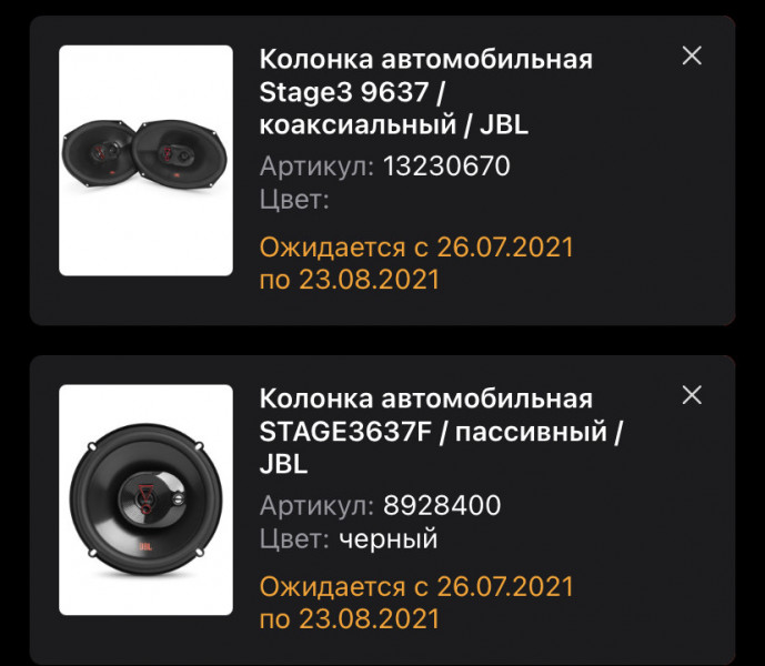

Добрый день,  совсем ничего не понимаю в авто звуке, кому не сложно подскажите пожалуйста)) у меня приора, до этого в ней стояли 2 овала пионер сзади в полке, и мафон пионер, и мне этого хватало как то не заморачивался 😀 одна колонка сгорела и вот я решил все поменять)) хотел мафон с блютузом, взял  jbl  celebrity 100 4x50, хочу поставить вперед в двери jbl stage 3637f и на полку  jbl Овалы stage3 9637, саб и т.п мне не нужны т.к я не фанат езды с орущей на весь район музыкой и басами что в машине вибрация по всему кузову😀 нужно просто чистое качественное сочное звучание музыки, без хрипа пердения т.д
и вот в чем я вообще ничего не понимаю

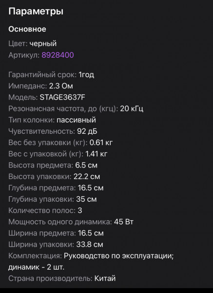

мощность овалов 70 ват Импеданс 3 ом
16ые впереди, 45 ват, 2.3 ом, выходит мощности мафона хватит только на передние динамики в двери, на овалы уже не достаточно и они будут хрипеть?  И что такое «ом» и нужно ли его считать?
нужно ли брать какой нибудь 2х канальный усилитель для задних овалов?
и если да то какой?
