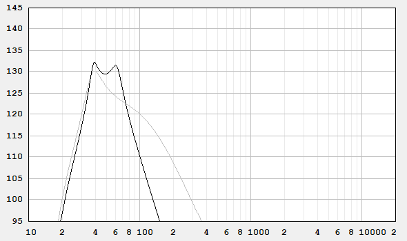

Alex_suba27 Опубликовано 3 декабря, 2021 Ссылка на тему Поделиться Опубликовано 3 декабря, 2021 (изменено) Помогите с расчетами короба для данной 8", склоняюсь к ЗЯ, чтобы играло от 34-35 Гц. Играть будет от уся Ground Zero GZRA 1.600D. Изменено 3 декабря, 2021 пользователем Alex_suba27 Ссылка на комментарий
idealKorob Опубликовано 3 декабря, 2021 Ссылка на пост Ссылка на тему Поделиться Опубликовано 3 декабря, 2021 Саб для ФИ идеален. В ЗЯ плохо сыграет Ссылка на комментарий
Smallpox Опубликовано 3 декабря, 2021 Ссылка на пост Ссылка на тему Поделиться Опубликовано 3 декабря, 2021 @idealKorob только фи или герц на 45-50 получиться или порт длиннющий с задержками дикими. Я бы чв сделал герц на 40 Ссылка на комментарий
idealKorob Опубликовано 3 декабря, 2021 Ссылка на пост Ссылка на тему Поделиться Опубликовано 3 декабря, 2021 @Smallpox Да, ФИ будет резковат, а вот БП6 в самый раз. Если и тратить объем, то только не на ЧВ. ЧВ тоже будет хорошо играть с этим дином, но лучше тогда для объема ЧВ взять саб бОльшего калибра и запилить ФИ Ссылка на комментарий
