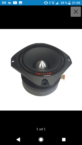

Всем привет купил старенький пежо 806 в нём не было не одного динамика. У тут Остапа понесло но так как я сейчас проживаю в Сербии тут с авто звуком напряг. Урвал два баса Toxik 600w 12 д и твиторы 80x63mm 100W  HDTW25-03.  Усилок двух канальный босс 1400 w.  Подскажите как подключить пищалки 8 ом и басы в 4 ома на это усилок.
Если мост в 2 ома не работает то я бы сабы каждый дин на канал повешал. При условии что сабы 4х омные. А пищи от мафона можно запараллелить с фронтом. Через конденсатор.
