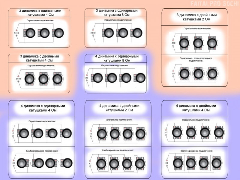

Keyzi Опубликовано 3 апреля, 2022 Ссылка на пост Ссылка на тему Поделиться Опубликовано 3 апреля, 2022 12 минут назад, Камила сказал: Блин если не сложно можеш схему нарисовать и скинуть сюда🙂 Вариант подключение четырех динамиков с катушками 4ом Ссылка на комментарий
Камила Опубликовано 4 апреля, 2022 Автор Ссылка на пост Ссылка на тему Поделиться Опубликовано 4 апреля, 2022 13 часов назад, Keyzi сказал: Вариант подключение четырех динамиков с катушками 4ом посмотрела а если их подключить в 2ома Ссылка на комментарий
