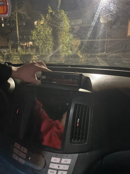

kenort Опубликовано 3 апреля, 2022 Ссылка на тему Поделиться Опубликовано 3 апреля, 2022 Всем привет. Имеется два ГУ AURA процессор и китаец с экраном на обоих по 3 пары RCA. 3 усилителя на: фронт, саб и рупора. Цель что бы управлять музыкой, ютубом и т.д. с ГУ с экраном, а звук что бы шёл через ауру. То есть включаем музыку в ВК через китайца, а звук идёт от ауры. Уже неделю ломаю голову над подключением этого всего добра Ссылка на комментарий

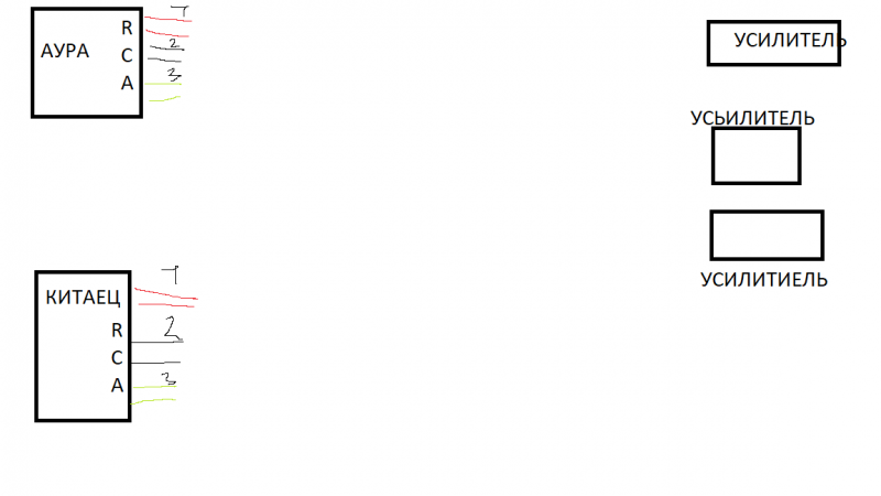

kenort Опубликовано 4 апреля, 2022 Автор Ссылка на пост Ссылка на тему Поделиться Опубликовано 4 апреля, 2022 (изменено) 2 часа назад, ded600 сказал: Одна пара рса с фронта в полную полосу с распущеными фильтрами в аукс ауры с процессором, а процессор уже из одной полной полосы нарежет сколько нужно полос. Можно схемкой накидать, а то я на словах вообще трою Изменено 4 апреля, 2022 пользователем kenort Добавить фото схемы Ссылка на комментарий
ded600 Опубликовано 4 апреля, 2022 Ссылка на пост Ссылка на тему Поделиться Опубликовано 4 апреля, 2022 (изменено) 45 минут назад, kenort сказал: Можно схемкой накидать, а то я на словах вообще трою Берешь такой кабель, пару rca подключаешь к линейным выходам гитайского ГУ на фронт (обычно либо верхняя либо левая пара), второй конец кабеля со штекером как от наушников подключаешь а разьему aux на передней панели процессорного ГУ. На китайском включаешь музыку, на процессореом включаешь режим воспроизведения с aux и делаешь нужные настройки срезов. А усилители подключаются от rca выходов процессорной ГУ. Изменено 4 апреля, 2022 пользователем ded600 DST165.3*2_DST CA300.2_dd m3a_SWR-12. Ссылка на комментарий
kenort Опубликовано 4 апреля, 2022 Автор Ссылка на пост Ссылка на тему Поделиться Опубликовано 4 апреля, 2022 5 часов назад, ded600 сказал: Берешь такой кабель, пару rca подключаешь к линейным выходам гитайского ГУ на фронт (обычно либо верхняя либо левая пара), второй конец кабеля со штекером как от наушников подключаешь а разьему aux на передней панели процессорного ГУ. На китайском включаешь музыку, на процессореом включаешь режим воспроизведения с aux и делаешь нужные настройки срезов. А усилители подключаются от rca выходов процессорной ГУ. попробовал так сделать, но ауры играет только фронт таким способом, а если RCA из ауры вернуть в китайца, то тогда играет саб, но не управляется с ауры Ссылка на комментарий
Kail Опубликовано 5 апреля, 2022 Ссылка на пост Ссылка на тему Поделиться Опубликовано 5 апреля, 2022 (изменено) Значит входа, к которым подключал рца не пропускают низкие частоты, попробуй в настройках распустить в полную полосу этот выход, либо вообще выключить фильтр, если есть такая функция Изменено 5 апреля, 2022 пользователем Kail Ссылка на комментарий
