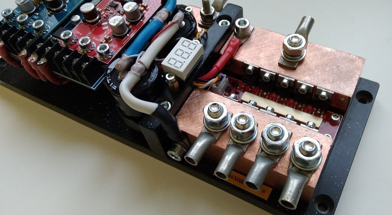

AlDal Опубликовано 31 мая, 2022 Ссылка на пост Ссылка на тему Поделиться Опубликовано 31 мая, 2022 2 минуты назад, Nastradamus сказал: ради эксперимента попробуй отполировать .... я шины полировал вплоть до 2500 шкуркой. работает. п.с. в моем случае просто нет возможности тянуть гайки и болты до одури С контактами на титанате полировка -- это бесспорно выход. Сжать с усилием соединение не получится. Полировал шины только под подошвы полевиков... И пасту тоже наносил... На медных шинах с болтовым соединением не вижу смысла притирать поверхности -- шкурка с зерном 100 и паста Molykote HSC Plus проверенное решение. Ссылка на комментарий
Nastradamus Опубликовано 31 мая, 2022 Ссылка на пост Ссылка на тему Поделиться Опубликовано 31 мая, 2022 @AlDal давай создавай отдельную тему про свое чудо устройство выглядит очень хорошо судя по конструктиву ты их продаешь? Титанат от БасКлуба Упакуйся по полной - ЗАКАЗАТЬ Ссылка на комментарий
AlDal Опубликовано 31 мая, 2022 Ссылка на пост Ссылка на тему Поделиться Опубликовано 31 мая, 2022 (изменено) Да, делаю под заказ на конкретные системы. Изменено 31 мая, 2022 пользователем AlDal Ссылка на комментарий
