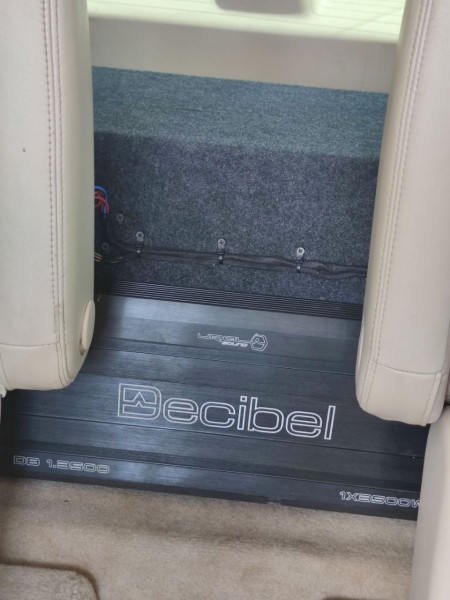

Всем привет) Долго собирался это сделать и всетаки решился.
Короб не знаю какой, купил в R2V экспо короб который был в наличии в магазине (со слов продавца настройка 34ГЦ и в районе 70 литров)
Авто Cadillac Escalade в 900 кузове. Все штатное. Сигнал взят от штатного сабвуфера через Machete M6C,
По питанию аккумулятор Exide 75A, + нулевка, масса с кузова. Дубли четверкой сделали.
Не знаю двигаться дальше или лучше купить что то более сыкушное в ЗЯ и дальше наслаждаться штаткой)) Это железо лежало много лет на балконе еще с прошлой машины. На повседнев слушаю с гейном в минимум, при этом давит 134)) Дальше просто не слышно фронт
Замерял на закрытых дверях, с открытой водительской прилетает 0,2
Устанавливали все в R2V
знакомый пик в такой машине ))
по идее надо ниже настройку короба делать.
ну и хорошо бы пробежать по всем частотам, чтобы посмотреть пики и провалы на АЧХ.
