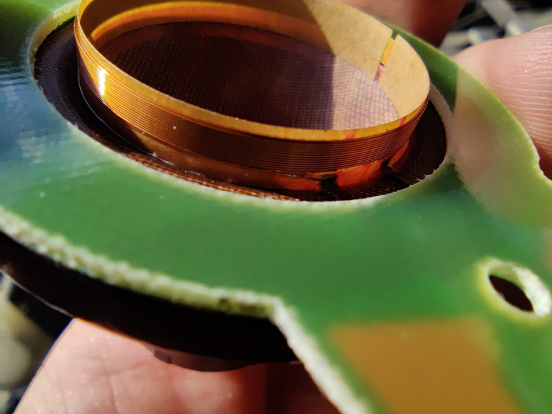

dydos Опубликовано 31 июля, 2022 Автор Ссылка на пост Ссылка на тему Поделиться Опубликовано 31 июля, 2022 3 часа назад, koma19rus сказал: если ты его вскроешь там не видно будет что вскрывали.. это же не усел на пломбах.. По виду, как будто есть пробой в месте перехода с обмотки на клеммы Ссылка на комментарий

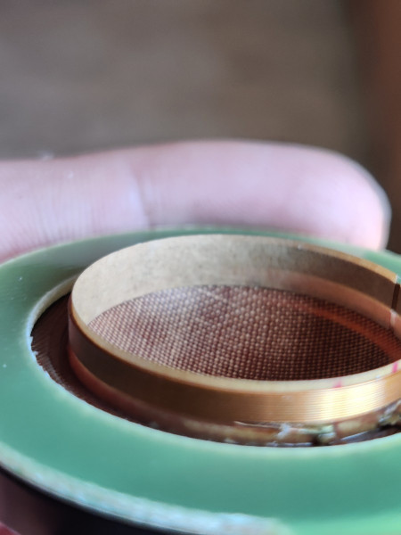

dydos Опубликовано 31 июля, 2022 Автор Ссылка на пост Ссылка на тему Поделиться Опубликовано 31 июля, 2022 3 часа назад, Keyzi сказал: Ну мафон не клиповал значит, вероятно кома прав, дефект пайки Где подходит катушка к клеммам там видно разрыв, я вставлят туда мультиметр и он начинал показывать сопротивление Ссылка на комментарий
koma19rus Опубликовано 1 августа, 2022 Ссылка на пост Ссылка на тему Поделиться Опубликовано 1 августа, 2022 15 часов назад, dydos сказал: По виду, как будто есть пробой в месте перехода с обмотки на клеммы ну и вот) катушка как новая, отдай в ремонт телефонов, тебе за 100р сделают) делов то) Alpine UTE-92BT, 3пар/Pride H2, Cadence XAH-175.2 black, 6пар/Pride Diamond 8, 2шт/Pride Concert 3, 2шт/Pride ST12 2шт/Quasar Q15, 4сек/lto40, ген/320a by koma19rus/Custom Ссылка на комментарий
dydos Опубликовано 1 августа, 2022 Автор Ссылка на пост Ссылка на тему Поделиться Опубликовано 1 августа, 2022 18 минут назад, koma19rus сказал: ну и вот) катушка как новая, отдай в ремонт телефонов, тебе за 100р сделают) делов то) Он должен будет запаять пробой катушки? Это вообще гарантия или нет? Ссылка на комментарий
