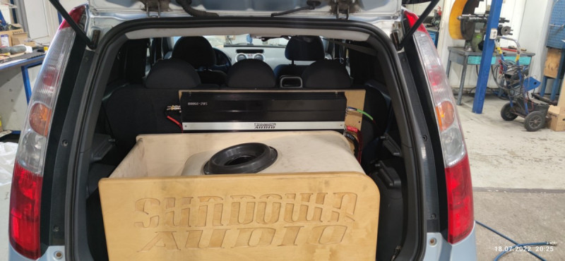

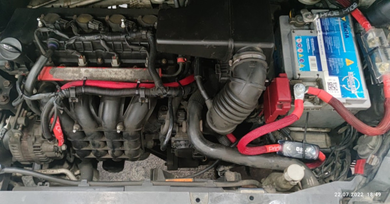

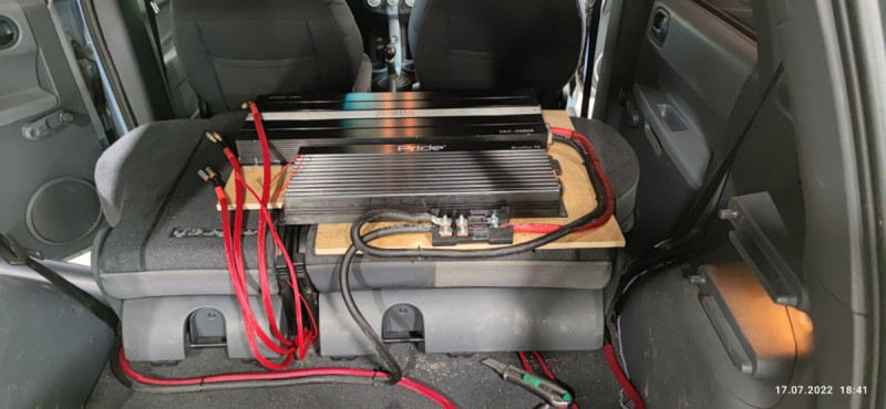

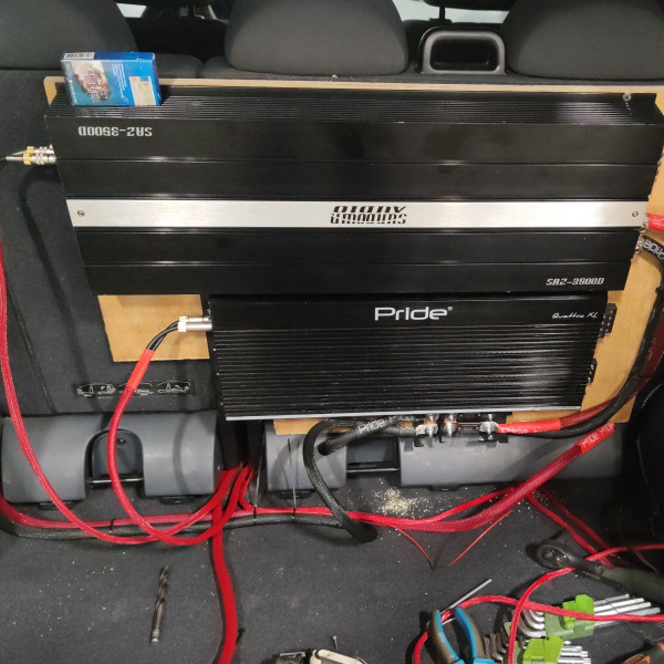

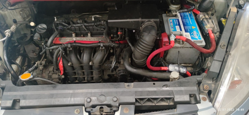

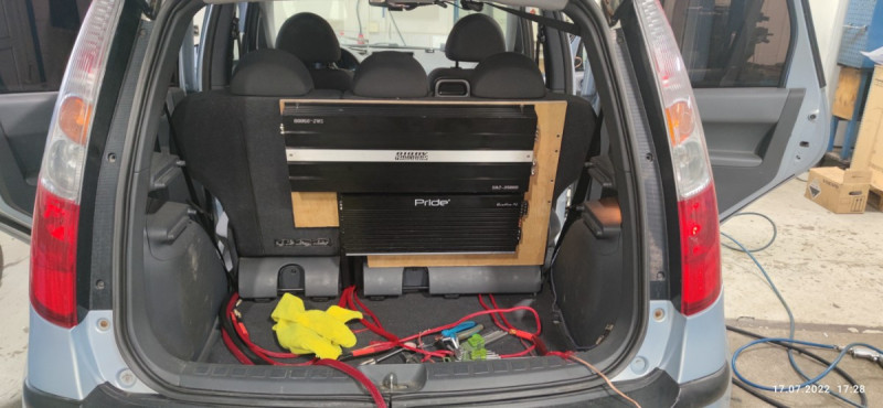

rekord Опубликовано 2 августа, 2022 Ссылка на тему Поделиться Опубликовано 2 августа, 2022 (изменено) только собрал систему 1. гу alpine 9855 2. фронт пара hertz 165 spl show и пара hert st25 3. усь на фронт pride quatrro xl 4. саб кастом 10дюймов 5. короб расширяющийся чв 6. усь на саб saz 3500 7. питание плюс минус кг50 от аккума под капотом,сделан дубляж. 8. agm varta 60а 9. генератор вместо штатных 85а поставлен 130а ну и шумка кроме крыши. руки не доходят. Изменено 24 апреля, 2023 пользователем rekord не правильно написал alpine 9855 sundown sa-10 saz-1500 138,5db Ссылка на комментарий

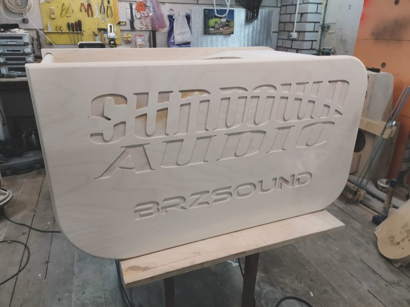

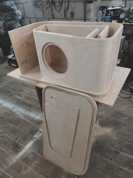

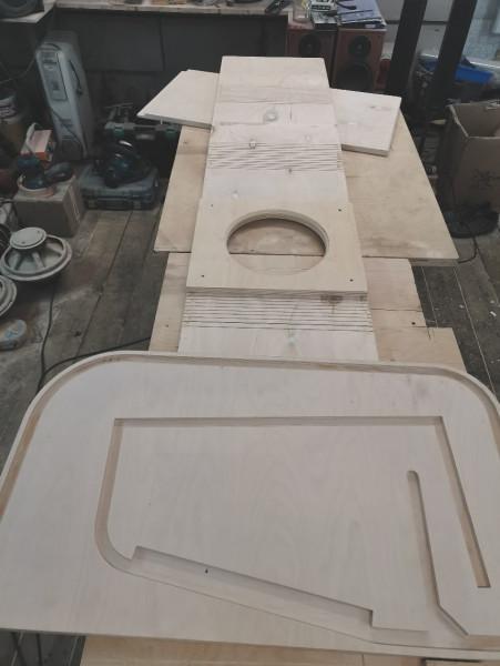

Nastradamus Опубликовано 3 августа, 2022 Ссылка на пост Ссылка на тему Поделиться Опубликовано 3 августа, 2022 Проводка правильная, все с предами! Молодца Ну и можно в тему добавить чертеж короба, вдруг кто то захочет повторить. п.с. как тебе ЧВ кстати, в плане игры? Титанат от БасКлуба Упакуйся по полной - ЗАКАЗАТЬ Ссылка на комментарий
rekord Опубликовано 3 августа, 2022 Автор Ссылка на пост Ссылка на тему Поделиться Опубликовано 3 августа, 2022 @Nastradamusкоробульку покупал. сделана коробулька без саморезов. настройка 29hz. вообще короб делался под сандаля х10. alpine 9855 sundown sa-10 saz-1500 138,5db Ссылка на комментарий
Nastradamus Опубликовано 3 августа, 2022 Ссылка на пост Ссылка на тему Поделиться Опубликовано 3 августа, 2022 добротная коробулька шедевр. представляю сколько сил на нее ушло. Титанат от БасКлуба Упакуйся по полной - ЗАКАЗАТЬ Ссылка на комментарий
rekord Опубликовано 3 августа, 2022 Автор Ссылка на пост Ссылка на тему Поделиться Опубликовано 3 августа, 2022 @Nastradamus надо спаять шнурок что-бы померить параметры т/с динамика. а то вообще непонятно что это и с чем едят. alpine 9855 sundown sa-10 saz-1500 138,5db Ссылка на комментарий

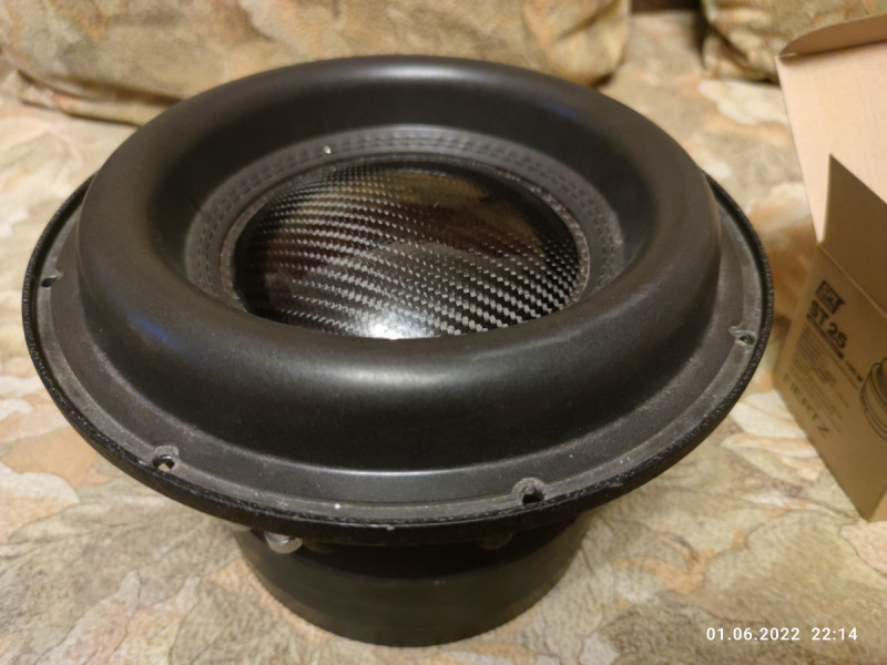

rekord Опубликовано 15 апреля, 2023 Автор Ссылка на пост Ссылка на тему Поделиться Опубликовано 15 апреля, 2023 Нужен совет. Хочу поменять этот дин на z12v3. Стоит ли? alpine 9855 sundown sa-10 saz-1500 138,5db Ссылка на комментарий

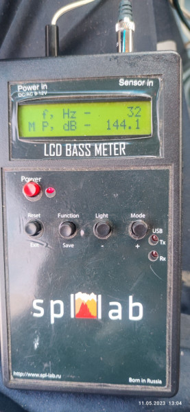

rekord Опубликовано 13 мая, 2023 Автор Ссылка на пост Ссылка на тему Поделиться Опубликовано 13 мая, 2023 очень хочется 145. но пока не знаю как это сделать. alpine 9855 sundown sa-10 saz-1500 138,5db Ссылка на комментарий
