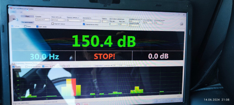

rekord Posted June 14, 2024 Author Copy Post Link Copy Topic Link Share Posted June 14, 2024 чуть подшаманил alpine 9855 sundown sa-10 saz-1500 138,5db Link to comment

rekord Posted June 17, 2024 Author Copy Post Link Copy Topic Link Share Posted June 17, 2024 (edited) ну так-как у меня сейчас труба. укоротил трубу подобрал трек. Вышел вот какой казус. Делал замер перед выездом в Новгород на Кубок Севера (результат наверху). На соревах рез упал аж на 10 дб. Бред какой-то. Edited June 18, 2024 by rekord alpine 9855 sundown sa-10 saz-1500 138,5db Link to comment

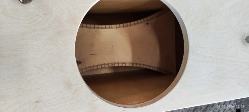

rekord Posted August 10, 2024 Author Copy Post Link Copy Topic Link Share Posted August 10, 2024 Собрал коробульку. alpine 9855 sundown sa-10 saz-1500 138,5db Link to comment
watamad Posted August 10, 2024 Copy Post Link Copy Topic Link Share Posted August 10, 2024 1 час назад, rekord сказал: Собрал коробульку. АЧХ бы) 2 Ural patriot 18 ; 2 p audio hp18w; amp1.3000; momo 817 p acoustik cpt2-1500 ; t35 Link to comment
rekord Posted August 11, 2024 Author Copy Post Link Copy Topic Link Share Posted August 11, 2024 коробулька 75 литров, фанера 20, порт песочные часы alpine 9855 sundown sa-10 saz-1500 138,5db Link to comment
rekord Posted August 11, 2024 Author Copy Post Link Copy Topic Link Share Posted August 11, 2024 посмотрим какие будут цифры на датчике alpine 9855 sundown sa-10 saz-1500 138,5db Link to comment
