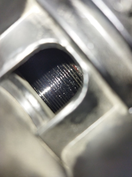

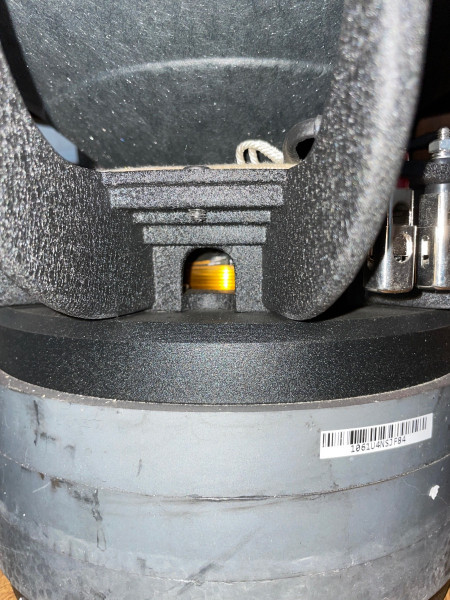

georgebest Опубликовано 7 августа, 2022 Ссылка на тему Поделиться Опубликовано 7 августа, 2022 Всем доброго времени суток. Имеется такой щепетильный вопрос. Тэхи 3 версии раньше выпускались с металлическим кольцом. Спустя какое-то время компания начала выпускать эти же тэхи с пластмассовым кольцом. Но есть одно НО. Катушка у этих версий стоит на разном уровне. На 1 фото тэха более старой версии(с железным кольцом). На 2 тэха более новой версии(с пластмассовым кольцом, как у МТ). Фото делались с одной и той же высоты. Я думаю, что по фото видно. Вопрос такой: не будут ли конфликтовать такие версии, если, к примеру, будет стоять 1 «новая» и 1 «старая» тэха? Все абсолютно идентично кроме кольца и высоты расположения катушки. Ссылка на комментарий
ded600 Опубликовано 7 августа, 2022 Ссылка на пост Ссылка на тему Поделиться Опубликовано 7 августа, 2022 (изменено) У меня вот так было (прижимное металл), ниже чем на первом фото и выше чем на втором. Думаю на заводе клеют особо не заморачиваясь выше ниже (хотя однозначно должны бы). Возможно будет разный рост сопротивления (по крайней мере на значениях близких к хмах полюбому). Но врятли это будет заметно или сможет привести к поломке, не хорошо но не смертельно. Изменено 7 августа, 2022 пользователем ded600 DST165.3*2_DST CA300.2_dd m3a_SWR-12. Ссылка на комментарий

georgebest Опубликовано 7 августа, 2022 Автор Ссылка на пост Ссылка на тему Поделиться Опубликовано 7 августа, 2022 Просто где-то видел тему. Не могу найти ее, что у человека в бп размотало один саб, он уверял, что это из-за разницы этой Ссылка на комментарий
ded600 Опубликовано 7 августа, 2022 Ссылка на пост Ссылка на тему Поделиться Опубликовано 7 августа, 2022 В 07.08.2022 в 16:53, georgebest сказал: Просто где-то видел тему. Не могу найти ее, что у человека в бп размотало один саб, он уверял, что это из-за разницы этой Показать Ну если уж совсем одолевают опасения, то можно оформление с раздельными объемами сделать и двумя портами, но это если вливать свер номинала или нагружать сверх меры. Если на повседнев то вообще можно не заморачиваться. DST165.3*2_DST CA300.2_dd m3a_SWR-12. Ссылка на комментарий
