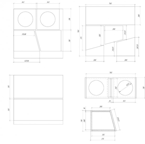

iftoric Опубликовано 8 августа, 2022 Ссылка на тему Поделиться Опубликовано 8 августа, 2022 Собираю очень потихоньку короб для небольших сабиков (авто в долгосрочном ремонте), приследую цель каких нибудь низких частот, не более, заточка больше под sq, то есть на качество, валилово не в приоритете, имеется усилитель на 70 ватт (честных с учетом сопротивления динимика), буду смотреть по результату понадобится вообще мощнее или нет, неожиданно оказалось после покупки и распила половины фанеры, что короб примерно на 55 герц ожидается, изначально хотел 45-50, не высоковато ли это будет, вообще я далёк от этой темы, теоретически в данный момент можно длину порта увеличить, чтоб снизить чуть-чуть частоту, пока не полностью испортил хотелось бы услышать советы от грамотных людей, от закрытого ящика отказался, так как он значительно больше будет по рекомендуемым производителем параметрам, чертеж приклепляю Ссылка на комментарий
Keyzi Опубликовано 9 августа, 2022 Ссылка на пост Ссылка на тему Поделиться Опубликовано 9 августа, 2022 (изменено) Не знаю что там в рекомендациях производителя, но у меня получилось так, что им на двоих 35л в зя хватит. По поводу настройки, как считал? Дай параметры - чистый объем, площадь и длинна порта Изменено 9 августа, 2022 пользователем Keyzi Ссылка на комментарий
iftoric Опубликовано 9 августа, 2022 Автор Ссылка на пост Ссылка на тему Поделиться Опубликовано 9 августа, 2022 30л с учетом динамика (29 рекомендуется), без учета объема порта, порт площадью 73см (26х282), длина около 240мм, может получится побольше, ну закрытый из дырявого корпуса сделать не сложно)) Ссылка на комментарий
iftoric Опубликовано 9 августа, 2022 Автор Ссылка на пост Ссылка на тему Поделиться Опубликовано 9 августа, 2022 (изменено) Параметры от производителя, хотя тут с объемом порта, то есть короб для закрытого так же подойдет, если не понравится, только я сомневаюсь что смогу обеспечить должную герметичность Изменено 9 августа, 2022 пользователем iftoric Ссылка на комментарий
Keyzi Опубликовано 9 августа, 2022 Ссылка на пост Ссылка на тему Поделиться Опубликовано 9 августа, 2022 (изменено) Я бы делал 60л чистого, 2х100 трубы с раскрывами длинной 400мм или щель 140-160см2 с той же длинной, настройка 39~40 с неплохой полкой, пусть и невысокой громкостью Изменено 9 августа, 2022 пользователем Keyzi Ссылка на комментарий
Евгений варламов Опубликовано 9 августа, 2022 Ссылка на пост Ссылка на тему Поделиться Опубликовано 9 августа, 2022 Я по программам расчёта не очень. Но я бы делал короб на 2 дина около 80 литров. Так как у них номинал получается 450 ватт а подаваться будет 70.всего.итого на каждый дин 35.этого мало. Поэтому надо объем распустить. Чеб ход был. По настройке на 35.чтобы пиковало на 40.так скажем максимальная отдача в районе 40.порт либо 160 труба с раскрывами или щель около 200 квадратов Ссылка на комментарий
iftoric Опубликовано 9 августа, 2022 Автор Ссылка на пост Ссылка на тему Поделиться Опубликовано 9 августа, 2022 (изменено) А, точно, забыл уточнить, 70 ватт в канал, просто это типа 2 усилителя, ящик раздельный, сабы не связаны одним пространством Изменено 9 августа, 2022 пользователем iftoric Ссылка на комментарий
flops Опубликовано 11 августа, 2022 Ссылка на пост Ссылка на тему Поделиться Опубликовано 11 августа, 2022 В 09.08.2022 в 15:21, Евгений варламов сказал: Я по программам расчёта не очень. Но я бы делал короб на 2 дина около 80 литров. Так как у них номинал получается 450 ватт а подаваться будет 70.всего.итого на каждый дин 35.этого мало. Поэтому надо объем распустить. Чеб ход был. По настройке на 35.чтобы пиковало на 40.так скажем максимальная отдача в районе 40.порт либо 160 труба с раскрывами или щель около 200 квадратов Я бы тоже если бы делал, только 2 дина на 80 литров. Ссылка на комментарий
iftoric Опубликовано 18 августа, 2022 Автор Ссылка на пост Ссылка на тему Поделиться Опубликовано 18 августа, 2022 Собрал половинку короба, чтобы проверить, длину порта нарастил на сантиметров 12, немного меньше сечение, пока не измерял точно, дополнительная распорка не помешает, то есть по расчету с 57 пониже должно быть, так и получилось, на слух резкий подъем на 47 и резкий спад на 57 герц, точнее не понять, для повседнева я считаю вполне норм, еще почему то подъем на 90гц, хз откуда, возможно кривой предусилитель для усилителя (все самодельное и будет переделываться) запитал пока от 12 вольт акб, без повышения вольтажа, то есть не более 20 ватт летело мостом в саб (кто хоть минимально с паяльником знаком поймет), на полной громкости давит неплохо и более чем достаточно, громче врят ли буду слушать, и думается мне что я погоречился с двумя блинами, что будет от 70 ватт я боюсь представить, это реальные цифры, провода смешные 2х0.5мм метра полтора, других не оказалось под рукой, я доволен, буду доделывать, думать над внешним видом, стыки промазывал жидкими гвоздями, если кому интиресно Ссылка на комментарий
iftoric Опубликовано 18 августа, 2022 Автор Ссылка на пост Ссылка на тему Поделиться Опубликовано 18 августа, 2022 (изменено) Возможно на 40гц было бы лучше, но я даже рядом не стоял с такими сабами и как должны играть они я не знаю и глобально менять короб возможности не было уже, саб новый, не размят, бас максимально мягкий, какой то нежный, не знаю как описать, ваще каеф, немного криво сначала приклеил одну панель, на следующий день со всех сил оторвать не смог, 2-3мм торчит слегка в отверстии, но не на выставку же делаю Изменено 18 августа, 2022 пользователем iftoric Ссылка на комментарий
