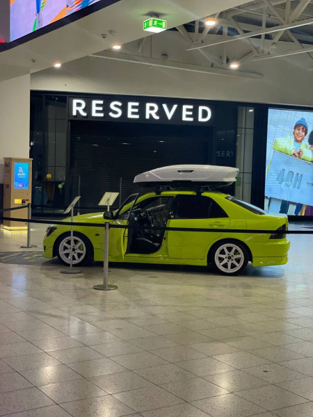

ну а речь пойдет про мою ToyoTa AlteZza 1998г. которой я владею с 2015 брал я ее под дрифт, но что то пошло совсем не так.
с 2018 года начал плотна интересоваться аз.

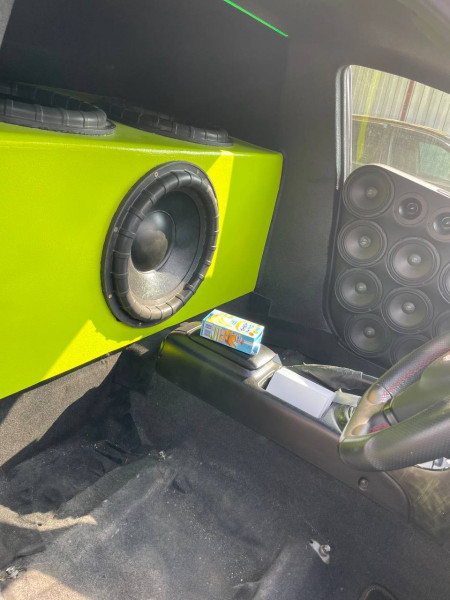

2019 решили построить стену , карты , тыл и тд. фронт был 12пар 16  и 6 пар рупоров  , тыл 4х20, гу альп 137 и проц 701 и лто 8 секций 40, гена 370 тса. чуть позже в 2021 решили усилить потолок и сделали броне потолок и так же поставили броне лоб.
было два оформления, первое ФИ 2х18 настройка 33Hz результат который видели  162+ 42hz. усь был 12к в 0.5 работал стабильно.

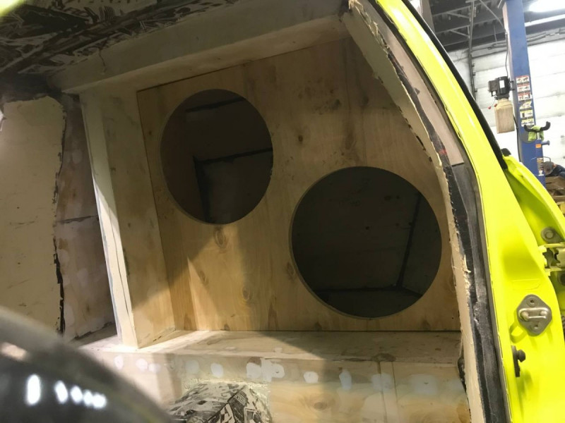

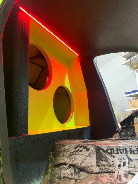

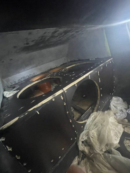

нужно было что то делать да бы интерес у людей не пропадал , перед сезоном 2022 решили переделать оформление на 3х18 бп6, с настройкой 22hz:biggrin: которое собрали в жатые сроки без всяких перепилов и допилов, в ночь покрасили оформление, поставили сабы, запустились и поехали открывать сезон, усь уже работал в 0.33 ему было тяжко, мощи катастрофически не хватало, результат который видели 161+ на 38hz.
кратко по делу думаю достаточно :wink: будет большой интерес создам отдельную тему с чего все начиналось , ну а пока давайте смотреть что происходит в реале :drinks:

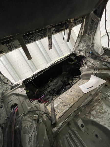

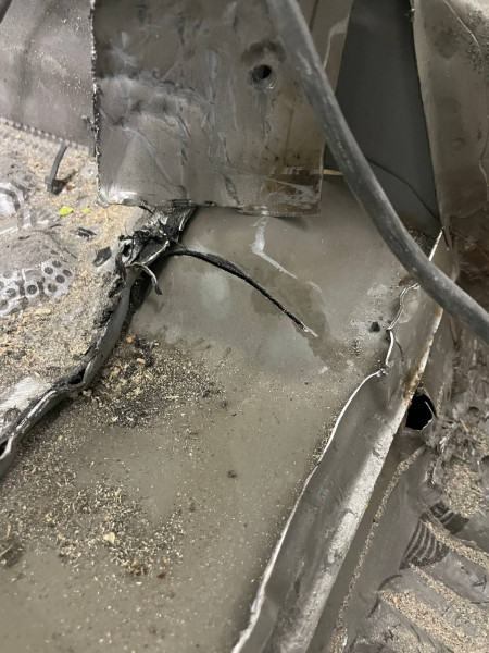

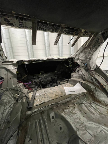

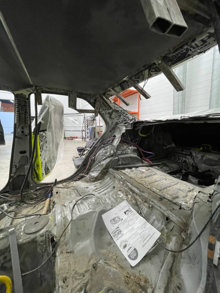

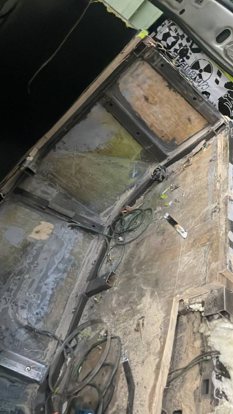

конечно же без небольших повреждений кузова не обошлось :facepalm: так же выпилили полку , не всю конечно , а ровно столько сколько потребовалось :biggrin:
ну и еще так же вытащили панель , спрятали все провода( не плохой клин лук получился ):biggrin: для максимального усиления моторного щита и нижней кромке лобоша, хоть и моторный щит был не плохо подготовлен ,дабы избежать всех нюансов решили не рисковать и сделать, как говориться, в последний путь:biggrin: что бы потом уже туда не лазить и нечего не доделывать :smile:

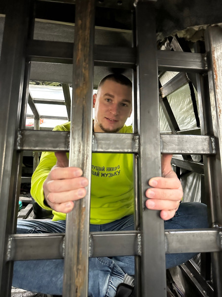

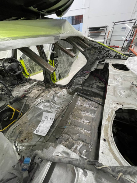

вообщем, сварочные работы ведутся с трудом, но все же ведутся, почти закончили обваривать клетку, осталось совсем чуть чуть. Кстати,  в прошлом сезоне очень сильно страдали двери , поэтому их тоже решили усиливать максимально.
