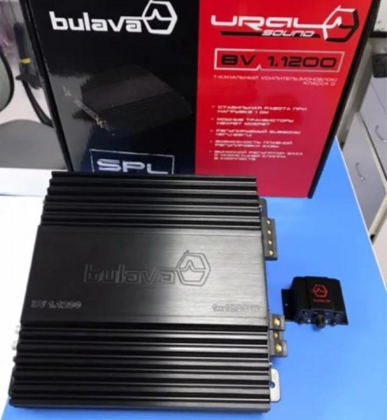

Пацаны всем здоровья, подскажите как лучше сделать сабвуфер в 2 ома или в 4 ома сабвуфер swat SBT-12 v2 номинал 700w а моноблок урал bulava 1.1200
А как у тебя там может 2 или 4ом получиться? Если катухи 2+2, то возможно подключить в 1 или 4ом. А если 4+4, то 2 или 8ом. Лучше в 1ом будет.
Мужик подскажи пожалуйста, а то я в этом сырой ещё как лучше будет подключить мне динамик в 4 ом или в 1?у меня просто моноблок на 1200w а лапух 700w номинал, подскажи бротан плиз
На динамике написано сопротивление катушек 2х2.цепляй в 1 ом. Плюс к плюсу. Минус к минусу. И устраивай саботаж :biggrin:
