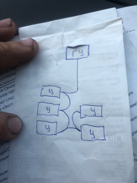

максим382 Posted May 13, 2023 Copy Topic Link Share Posted May 13, 2023 (edited) Всем привет подскажите пожалуйста как подключить ремоут на 4 усилителя провод 2 квадрата хватит ли его нужны ли преды на него ? Правильно я схему нарисовал? Edited May 13, 2023 by максим382 Link to comment
Keyzi Posted May 13, 2023 Copy Post Link Copy Topic Link Share Posted May 13, 2023 Подключи через релюху, будет надежней Link to comment
Евгений варламов Posted May 14, 2023 Copy Post Link Copy Topic Link Share Posted May 14, 2023 Я по твоей схеме юзаю. Всё нормально. 3 и 4 усилителя было Link to comment
максим382 Posted May 14, 2023 Author Copy Post Link Copy Topic Link Share Posted May 14, 2023 Спасибо , думаю сначала так попробую если че через реле буду) Link to comment
саня241 Posted May 14, 2023 Copy Post Link Copy Topic Link Share Posted May 14, 2023 висело 4 уся на одном "РЕМ". потребление усей маленькое,ведь это сигнал включения ST18+AE5500 28Гц Link to comment
максим382 Posted May 16, 2023 Author Copy Post Link Copy Topic Link Share Posted May 16, 2023 Я думаю тоже сделать без реле если нет то реле буду ставить Link to comment
bass power Posted May 25, 2023 Copy Post Link Copy Topic Link Share Posted May 25, 2023 лучше всего рем делать через реле и по возможности с задержкой(плавным включением) в процессе Link to comment
