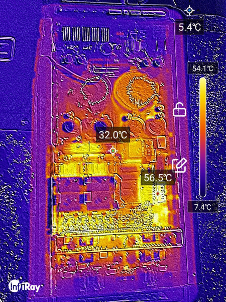

Rico Опубликовано 6 февраля, 2024 Автор Ссылка на пост Ссылка на тему Поделиться Опубликовано 6 февраля, 2024 Хотел померить температуру корпуса тепловизором, но в холодном помещении усилитель не хотел прогреваться. Тогда было решено посмотреть что греется внутри. Оказалось, что внутри греется резистор до температуры 56 градусов. Ссылка на комментарий
Rico Опубликовано 13 августа, 2024 Автор Ссылка на пост Ссылка на тему Поделиться Опубликовано 13 августа, 2024 Попался такой же усилитель. Сравнил их в работе. второй экземпляр не разбирал и замеров не делал, но по ощущениям он греется так же как и мой. Можно сделать вывод, что нагрев усилителя это не баг, а фича. И в инструкции написано, что усилитель уходит в защиту по перегреву при температуре 85 градусов. То естьпо мнению производителя, нагрев до таких значения является допустимым. Ссылка на комментарий
