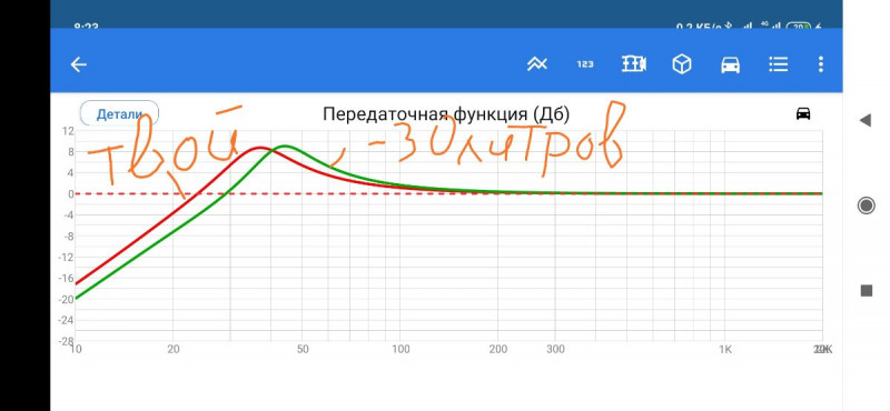

watamad Опубликовано 4 июня, 2024 Ссылка на пост Ссылка на тему Поделиться Опубликовано 4 июня, 2024 Попробуй вытеснить 30литров из короба кирпичами или ещё чем нибудь при этой же длине трубы настройка вырастет на 5гц. Какая машина? 2 Ural patriot 18 ; 2 p audio hp18w; amp1.3000; momo 817 p acoustik cpt2-1500 ; t35 Ссылка на комментарий

watamad Опубликовано 4 июня, 2024 Ссылка на пост Ссылка на тему Поделиться Опубликовано 4 июня, 2024 2 минуты назад, Евгений варламов сказал: Отрезай по немногу трубу да и всё. Коль низко играет. У меня было так пик на 24 был. Вентилятор ёпт. Думаю сразу см 15 смело потом по 10 Отрезай. Если не будет хватать потом глубины баса обратно прилепишь на армиррванный скотч и усё. Надо объём уменьшать а настройка сама поднимется 2 Ural patriot 18 ; 2 p audio hp18w; amp1.3000; momo 817 p acoustik cpt2-1500 ; t35 Ссылка на комментарий

watamad Опубликовано 4 июня, 2024 Ссылка на пост Ссылка на тему Поделиться Опубликовано 4 июня, 2024 2 часа назад, Евгений варламов сказал: Чтобы играло высоко и хода не было. Чеб динамик грелся. У него же на максимум дин не выходит. Катушка не бьёт. Ужимают когда от мощи дин треплет сильно. А так укоротить порт и всё огонь Я в шоке Я то думал ужимают чтобы резонанс короба совпадал с высокой настройкой порта а оказывается людям тупо мощю девать некуда) 2 Ural patriot 18 ; 2 p audio hp18w; amp1.3000; momo 817 p acoustik cpt2-1500 ; t35 Ссылка на комментарий
