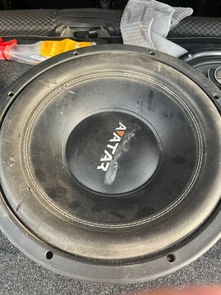

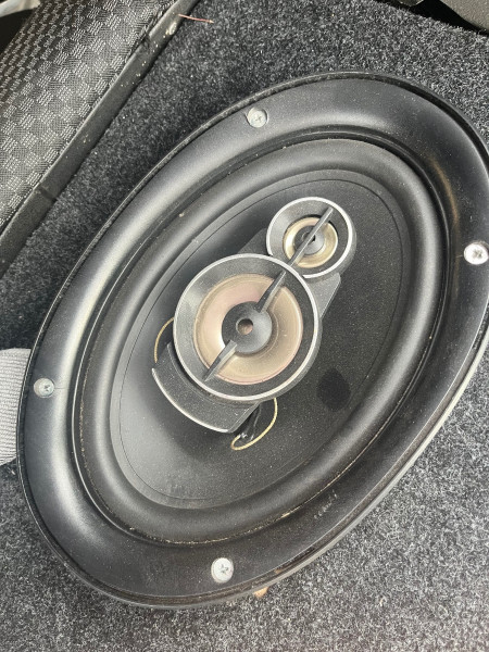

Любитель Баса22 Опубликовано 6 июня, 2024 Ссылка на тему Поделиться Опубликовано 6 июня, 2024 Приветствую всех любителей баса и не только, нужна помощь знающих людей, к сути: Взял себе месяц назад четырку, в ней стоят передние колонки фронт(играют тихо) и два блина сзади в полке jbl( играют более менее хорошо) так же брат подогнал мне сабвуфер с огромным коробом фото колонок и саба прикреплю, Сейчас у меня работают только блины, хотелось бы купить еще фронт колонки и подключить сабвуфер Вчера приходил в магазин автозвука, сказали что мне нужно для этого всего 2 усилителя по +10 тысяч, один для двух блинов и фронта, другой для сабвуфера 1000ват. Но после того как я вышел из магазина меня окликнули парни которые слышали весь разговор с консультантом, сказали что он несет хуйню и показали свою сборку в которой стоит один 4ех канальный усилитель, от которого подключен еще саб и фронт две колонки, так же сказали что можно подключить еще и блины и все будет заебись У меня пару вопросов: 1) какие хорошие колонки взять на фронт 2) какой усилитель подключать к этому всему, или надо два усилителя ? магнитола пионер всем спасибо и хорошего дня ! Ссылка на комментарий
Alexander28 Опубликовано 6 июня, 2024 Ссылка на пост Ссылка на тему Поделиться Опубликовано 6 июня, 2024 Саб с какими катушками ? Если 4ом, возьми 4 канальник по 150ват на канал, подключи 3-4канал мостом на саб, а 1-2канал динамики, а лучше будет взять 1 пару 16рей прайд соло мини и 4 канальный усилок 4 .150 и подключить 1-2накал динамики а на 3-4состом саб, блины не подключать, легче будет настроить систему. Ссылка на комментарий
watamad Опубликовано 6 июня, 2024 Ссылка на пост Ссылка на тему Поделиться Опубликовано 6 июня, 2024 Максимально выгодный дешман это будет 2х50-70вт на фронт на авито такие 1-1.5р и на саб какой нибудь моник 300вт в 4ома типа мистери 1.300 примерно 3р а 4.150 это перебор как по цене 7р и выше так и по моще. Если 4.100 урвешь за 3р тоже выгодно. фронт надо слушать в магазине а потом искать на авито в 2 раза дешевле)) 2 Ural patriot 18 ; 2 p audio hp18w; amp1.3000; momo 817 p acoustik cpt2-1500 ; t35 Ссылка на комментарий

watamad Опубликовано 7 июня, 2024 Ссылка на пост Ссылка на тему Поделиться Опубликовано 7 июня, 2024 1 час назад, Alexander28 сказал: Усь 4.150 стоит 15к и динамики 3-4к не так и много Дорого и не сбалансированно. Автору слабая музыка на халяву досталась. Зачем соло для Тихого саба? С моста 2х150 прилетит 500вт клипа и 200вт саб сразу попадёт в ад 2 Ural patriot 18 ; 2 p audio hp18w; amp1.3000; momo 817 p acoustik cpt2-1500 ; t35 Ссылка на комментарий

watamad Опубликовано 7 июня, 2024 Ссылка на пост Ссылка на тему Поделиться Опубликовано 7 июня, 2024 13 минут назад, Alexander28 сказал: От мафона пусть цепляет все в кучи ему хвати он не испорчен эстрадный ором 😅 Согласен но усь на саб всё таки надо 2.100 в мост или 1.300 да и любые эстрадные шеснари даже уралы сгодятся на фронт от мафона 2 Ural patriot 18 ; 2 p audio hp18w; amp1.3000; momo 817 p acoustik cpt2-1500 ; t35 Ссылка на комментарий
pasha1503 Опубликовано 8 июня, 2024 Ссылка на пост Ссылка на тему Поделиться Опубликовано 8 июня, 2024 Самый дешманский вариант : покупаешь б/у усь 4х75 типа gto475 за 2,5 тыр, на фронт 16-е эстраду типа эдже про за 2 тыр, пищи за 500р любые на авторынке, размером побольше😁. Два канала уся на фронт + пищи через кондеры, два остальных канала на саб мостом, динамики с полки выкинуть или от мафона запитать для задних пассажиров. Mayhem15+ural3500 / sica10" Ссылка на комментарий
