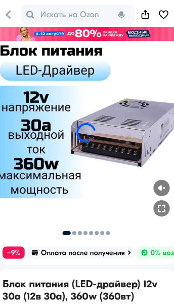

андрейка Опубликовано 10 августа, 2024 Автор Ссылка на пост Ссылка на тему Поделиться Опубликовано 10 августа, 2024 Не знаю что за уселиталь но предохранители на 30 ампер Дак вот какой БП покупать чтобы все нормально работало ещё и магнитолу надо записать значит второй БП нужен подскажите пожалуйста может как-то с одного БП можно раскидать магнетолла через колокольчики не запуститься ведь? Ссылка на комментарий

андрейка Опубликовано 10 августа, 2024 Автор Ссылка на пост Ссылка на тему Поделиться Опубликовано 10 августа, 2024 Только что, андрейка сказал: Такой пойдет Ссылка на комментарий
watamad Опубликовано 10 августа, 2024 Ссылка на пост Ссылка на тему Поделиться Опубликовано 10 августа, 2024 У саба какие катушки? Если одна 4 ом то один мост с уся сможешь задействовать. 2 часа назад, андрейка сказал: Такой пойдет Усь скорее всего аб класса будет жрать как невсебя) и греться как реактор) Не путай максимальную мощность и постоянную они как правило в 2 раза отличаются. 2 Ural patriot 18 ; 2 p audio hp18w; amp1.3000; momo 817 p acoustik cpt2-1500 ; t35 Ссылка на комментарий

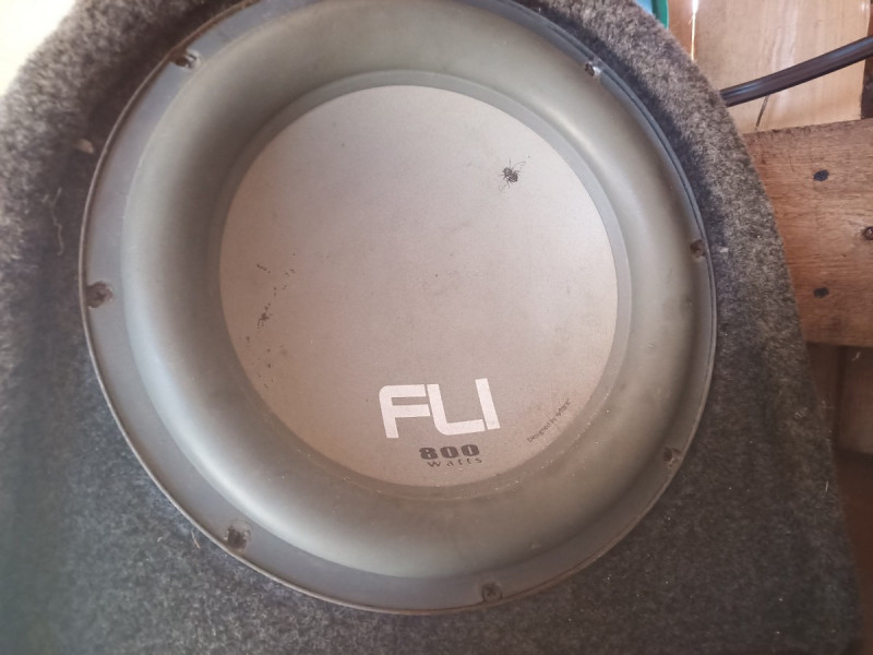

андрейка Опубликовано 11 августа, 2024 Автор Ссылка на пост Ссылка на тему Поделиться Опубликовано 11 августа, 2024 Усилитель на 700 ват а саб на 800 ват ещё бы с амперами разобраться и можно БП выбирать Ссылка на комментарий
watamad Опубликовано 11 августа, 2024 Ссылка на пост Ссылка на тему Поделиться Опубликовано 11 августа, 2024 (изменено) 1 час назад, андрейка сказал: Усилитель на 700 ват а саб на 800 ват ещё бы с амперами разобраться и можно БП выбирать Усь 4канальный некорректно говорить что он 700вт. .HYUNDAI H-SA6041 4х60вт Далее по Сабу 800вт это пиздёжь) 250вт номинал. Единственный вариант это мостом подключить (+1канал а -2канал) примерно усь 150вт даст а с ростом импеданса и того меньше. Если второго саба не планируется то достаточно 250вт бп. 20-25ампер . Мафон если без динов то почти не хавает а если с динами то 5-10ампер добавляй. Изменено 11 августа, 2024 пользователем watamad 2 Ural patriot 18 ; 2 p audio hp18w; amp1.3000; momo 817 p acoustik cpt2-1500 ; t35 Ссылка на комментарий
